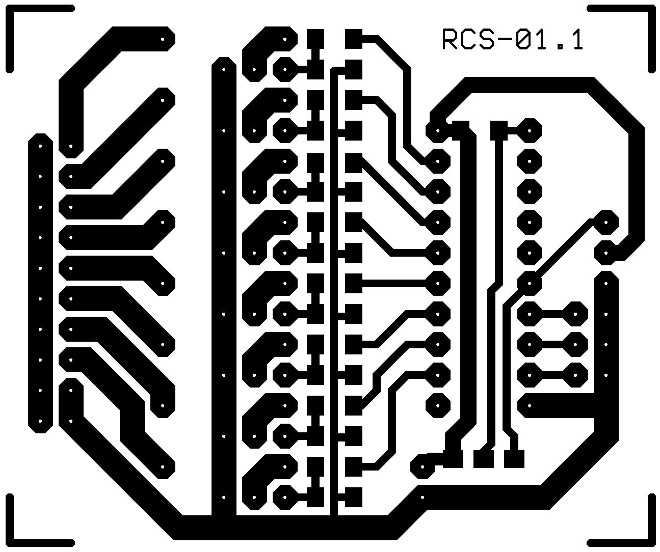

Plošný spoj:
Pro stavbu potřebujme plošný spoj. Plošný spoj jsem nakreslil v programu Formica.
Program je ve verzi pro 40 součástek ke stažení na
www.formica.cz .
Bohužel spínač obsahuje více součástek než s kolika je možno pracovat ve volné verzi.
Plošný spoj vám může vyrobit například
firma Semach, jejich web je www.semach.cz . Pokud se domluvíte stačí jim zaslat
desku přímo ve formátu Formica,
zde jsou ke stažení jak originální soubory do
fomiky tak i vygenerované soubory
pro jiné programy.

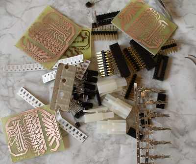

Součástky:
Konkrétní součástky závisí na tom, jak velký proud chceme spínat.
Uvedu zde soupisku pro dvě verze, první pro proud do cca 200mA a druhou pro
proud do 10A. Pokud 10A verzi vybavíme přídavnými chladiči, tak můžeme spínat i
větší proud než 10A, ale bude to asi vyžadovat jiný plošný spoj.
Další varianta při výrobě spočívá v tom, že můžeme na pozicích odporů 103-803
použít drátové propojky nebo rovnou vhodné odpory pro napájení LEDek. Tento
odpor si můžeme vypočítat na
stránce, kde je i popis výpočtu jeho hodnoty.
Součástky jsou vypsány z katalogu GM, ale samozřejmě se dají koupit i jinde.

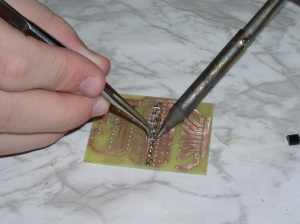

Potřebujeme ruce které budou pracovat.
A pěkně letovat

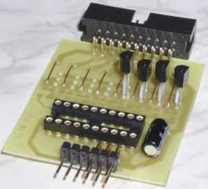

U verze 200mA je nutno zasunou tranzistor tak, jak je na tomto obrázku
a na prostřední vývod navléknout kousek bužírky. Zároveň jsou vidět i propojky,
na jejichž místo můžeme naletovat odpory pro omezení proudu pro LEDky.

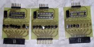

Na tomto obrázku je vidět úprava konektoru pro připojení serva a pro nasazování
propojek. Prostě vytáhneme tři kolíky, které nevyužijeme, aby nás nepletly. Tři kolíky v řadě jsou
určeny pro připojení k příjmači, J1=pulsy, J2= + napájení, J3= -napájení.

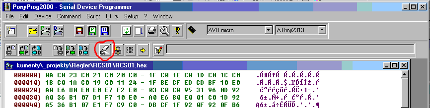

Pokud vše dopadne dobře, tak se v hlavním okně objeví okno s hexa výpisem programu.
Tak, jak je na následujícím obrázku označeno červeně.
Zkusíme provést vymazání procesoru, stiskneme tlačítko s gumou, označeno červeně,
a po chvilce by se mělo objevit okno s hlášením Erase successful. Pokud se objeví okno s
nadpisem Alert, tak je nějaký problém.

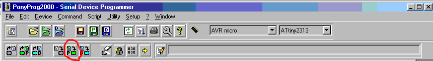

Nyní provedeme vlastní naprogramování procesoru. Stiskneme tlačítko pro naprogramování
paměti programu, označeno červeně. Objeví se okno s upozorněním, že předchozí
data v procesoru budou přepsána, odsouhlasíme stištěním tlačítka Yes, označeno červeně.
Pak pokud vše probíhá jak má, uvidíme okno zobrazující průběh programování, okno verifikace a
závěrečné okno, že programování proběhlo v pořádku, zde stiskneme tlačítko OK, označeno červeně.

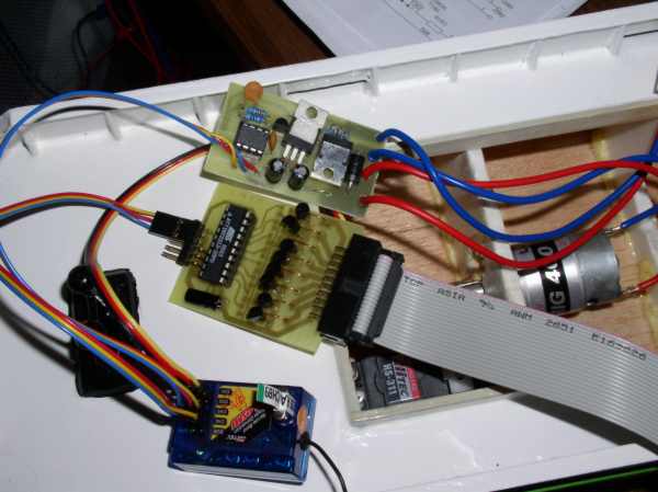

Propojení, zapojení, rozchození ....
Přepínač se připojuje místo serva a je i napájen z přijímače. Propojení můžeme
udělat tak, že vodiče zapájíme do plošného spoje nebo tak, jak to je na obrázku a
osadit konektorové kolíky. Pak musíme udělat propojovací kablík se dvěma konektory, jeden může
být tak, jak je uvedeno v článku o konektorech a druhý podle typu
přijímače, pokud máme přijímač HITEC tak je to stejný jako první. Konektorové kolíky pro připojení
k přijímači jsou na obrázku označeny červeně, zleva doprava,

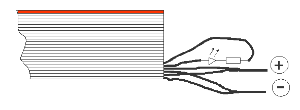

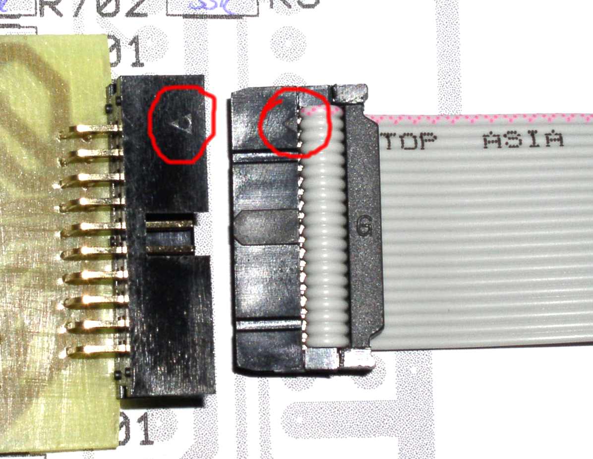

Na druhé straně je konektor pro připojení spínaných výstupů. Pro připojení k němu
použijeme konektor a plochý kabel ( konektor PFL20 a kabel AWG28-20H, opět dle katalogu GM ).
Kabel zasuneme do konektoru, tak aby červeně označený vodič byl na straně šipky která je
vylisovaná na konektoru z lehka přitiskneme kablík příložkou a zalisování provedeme stlačením ve svěráku.
Potom kabel přeložíme vrchem konektoru na opačnou stranu a nasadíme další díl konektoru, horní díl příložky.
Při sestavování konektoru si musíme počínat pečlivě a vše přezkoušet,
po zalisování ve svěráku je konektor prakticky bez poškození nerozebíratelný.
Sestavený konektor je vidět na obrázku, kliknutím na obrázek jej zvětšíme.
Na obrázku jsou označeny orientační výstupky, šipky, vylisované na konektorech.
Takže máme dvacet vodičů v šedém pásku, první vodič je označen červeně.
Následující popis vodičů je počítán od červeného vodiče, který je označen jako jedna.

Spínače spínají proti zemi, společným vodičem pro všechny spínané prvky, ledky, žárovky, atd.
je plus pól napájení.
Pokud tedy chceme spínat na prvním a druhém vstupu například LEDky, tak
Prví LEDku připojíme anodou na vodič č.16, katodou na omezovací odpor a druhý vývod odporu na
vodič č. 15. Druhou LEDku zapojíme obdobně, akorát začneme na vodiči č. 14 a skončíme na vodiči č.13.
Ještě musíme přivést napájení pro LEDky, spojíme spolu vodič č.20 s vodičem č.18 a ty připojíme na plus např. baterie a
vodič č. 19 s vodičem č. 17 a tyto dva na mínus baterie.

Ke stažení, download:
Schéma.
Schéma ve Formice.
Předloha plošného spoje osazovačka.
Předloha plošného spoje osazovačka v Corel-8.
Plošný spoj ve Formice.
Program pro procesor.
Program PonyProg.
Konečně hotovo:
Tak na obrázku je výsledek už před vestavěním do Monaka, klepnutím zvětšíte. Je zde vidět
i regulátor který jsme si postavili ve třech kusech, o něm někdy později, to byla pěkná ééé.
