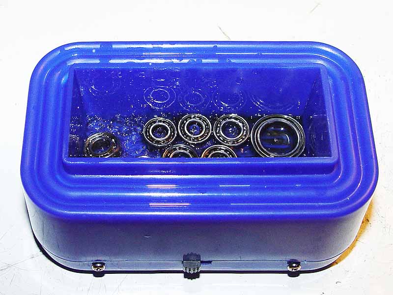

Za nejúčinnější metodu, kdy
ložiska nerozebíráme, považuji jejich čistění
za použití vibrační vaničky.

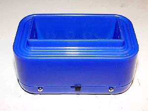

Nedávno jsem totiž v internetovém obchodu
RCmodelyaut objevil vibrační vaničku. Je na měkkých přísavných
nožičkách a napájí ji 2 kusy AA článků. Její vnitní rozměry 73x30x30
mm jí předurčují nejen k čištění ložisek, ale i např. vzduchového
filtru spalovacího motoru

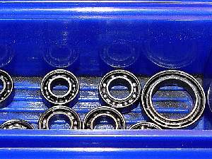

Do vaničky se vloží čištěné součástky (v našem případě ložiska,
ze kterých jsou sejmuté prachovky), zalijí se čistící tekutinou a
vanička se spustí.
Po
vyprchání čistící kapaliny je na dně vaničky patrné množství
mechanických nečistot, které byly původně v ložiskách.
