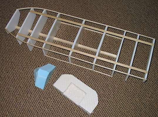

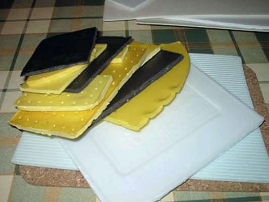

Tácek putoval do myčky a potom byl mnou rozřezán. Časem jsem si nashromáždil
těchto tácků několik. Je to výborný zdroj materiálu prakticky zadarmo. Začátkem
prosince jsem dumal jakou novou loď si postavit. Hlavně aby to bylo rychle,
snadno a skoro zadarmo.
Použitý materiál na žebra trupu |
Nechtělo se mi nic složitě vyřezávat, plaňkovat, laminovat,
kupovat materiál. S takovou leností se staví těžko a jak tak dumám a přitom
koukám do své modelářské skříně, tak můj zrak spočinul na nasyslených táccích od
masa. Myšlenka se drápkem zachytila... "letadýlkáři z toho dělají letadla...tak
proč ne lodě ? Alespoň kostru. To přeci musí být jedna dvě." Jenže jak se to
správně řeže, lepí aby to něco vydrželo ? A bude to držet se dřevem ? Kdo to ví
? Roman !

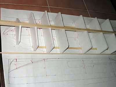

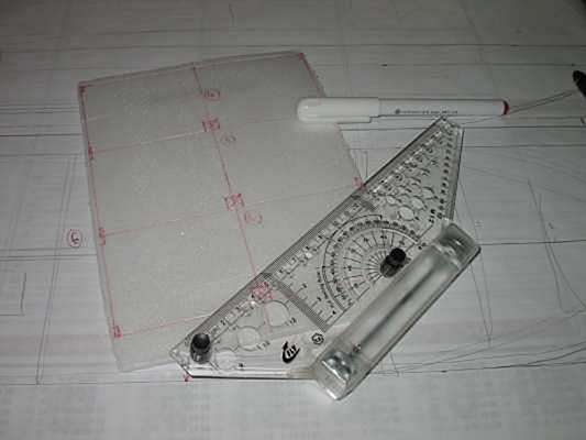

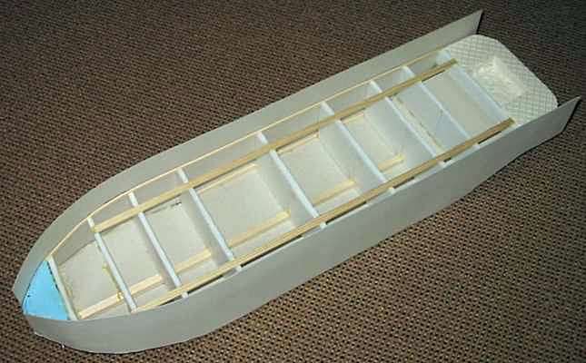

materiálu a času. Na kus papíru jsem si narýsoval kostru. Šedesát centimetrů je
sice pořád malý model, ale zase úplný prcek to není. Pár obrázků remorkérů posloužilo jako
inspirace. Tvarově trup připomíná spíše krabici od bot, ale jak jsem již uvedl -

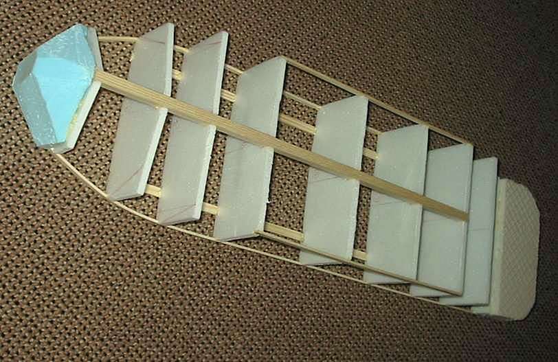

jednoduchost měla prioritu. "Výkres" byl hotov, žebra jsem přenesl na "tacpron"
a vyřezána byla během několika minut. Jako kýl jsem použil hranolek 8x8mm na
zbytek smrkové lišty 2x5mm. Purexem jsem žebra nalepil na kýl a k nim přilepil
boční lišty a podpěry paluby. Kromě kýlu jsem lišty upravoval na potřebou délku
zahradnickými nůžkami. Na záď a na příď jsem nalepil kousky styroporu (stejně
dobře by ale poslouží i obyčejný polystyrén) a vybrousil z nich konečný tvar přídě
a zádě. Za tři hodiny nepřetržité práce na stole ležela kostra trupu. Musím se
přiznat, že v tuto chvíli to spíše vypadalo na pouštění draků než lodí. Takto
zhotovená kostra je neuvěřitelně lehká a opravdu by snad i letěla. Když jsem se
na ni díval, měl jsem dojem, že se musí samovolně rozpadnout. Tak křehce působí. Purex
ovšem drží opravdu dobře.

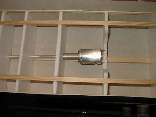

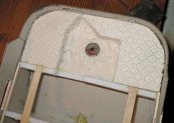

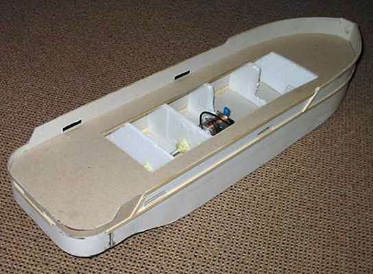

Po přilepení dna a boků bylo potřeba usadit
pohon. K tomu jsem použil jeden "přebytečný" SPEED 400 a hřídel s přírubou, čímž
jsem se vyhnul nutnosti dělat motorové lože. Je mi jasné, že zvolený pohon není
ideální. Chtělo by to převodovku cca 1:3 a větší průměr šroubu, ale tato
kombinace se mi osvědčila u Meskalera a tak jsem ji použil kvůli jednoduchosti i
zde. Do žeber jsem udělal otvory pro
hřídel a i s motorem ji vlepil. Opět Purexem. Pouze v místě, kde hřídel prochází
dnem trupu jsem ji lepil desetiminutovým epoxidem. Po zaschnutí lepidla jsem
obkreslil na kartón palubu, ale ještě ji nalepil. Celé to trvalo asi tři hodinky a

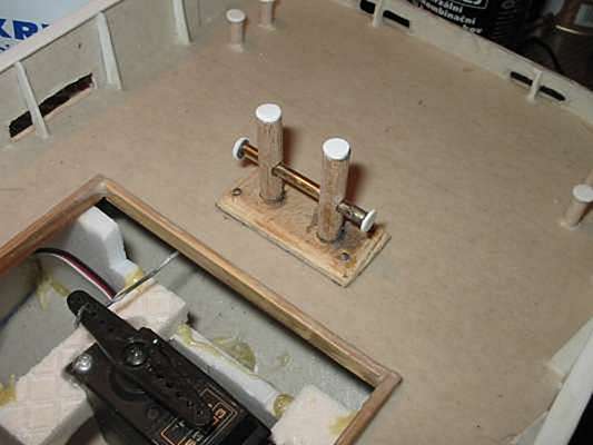

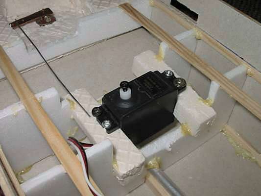

Pokračoval jsem však dál. Dolepil
jsem boky trupu a než lepidlo zaschlo, udělal jsem si z balzy kormidlo. Do trupu
jej bylo potřeba zabudovat dříve než palubu. K ovládání jsem se rozhodl použít
jedno běžné servo. Kormidelní páka byla vyrobena osvědčeným způsobem. Z kostiček
styroporu jsem udělal lože pro servo a bylo hotovo. připojit přijímač a vše
pečlivě vyzkoušet a seřídit. Na konec jsem přilepil palubu a instaloval
úvazníky. Kdyby byl trup impregnován, mohl by prakticky na vodu. Po přibližně
deseti hodinách práce byl trup hotový i se zabudovaným kormidlem a motorem.

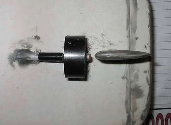

potom lehce přebrousil. Ivan mi poradil, abych kolem lodního šroubu udělal
kortyho dýzu (alespoň prstenec) pro zlepšení účinnosti šroubu. tentokráte jsem na
jeho radu dal. Poté následoval nástřik barev, kde nejvíc času vždy zabralo

kormidlo a zapnul. Ukázalo se, že trup má takový výtlak, že raději místo
šestičlánku použiji gelový akumulátor. Na záď bylo potřeba ještě přidat hodně
olova. Byla málo ponořená a šroub přisával velké množství vzduchu. Jakmile jsem
záď zatížil a šroub se potopil, bylo to jak mávnutím kouzelného proutku. Přesto,
že je šroub jen jeden, táhne jak zběsilý (zlatá MODELA!). Trup se opřel o stěnu
vany s takovou silou, že kousek povyjel a voda ve vaně vířila jak v mixéru. Už
jsem neměl obavu, že by neplul a nebo že by nic neutáhnul.

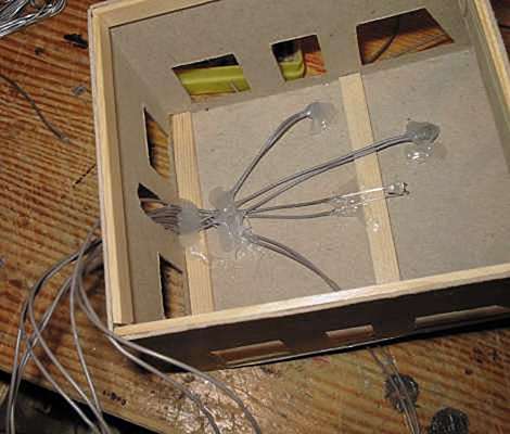

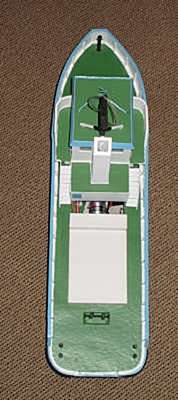

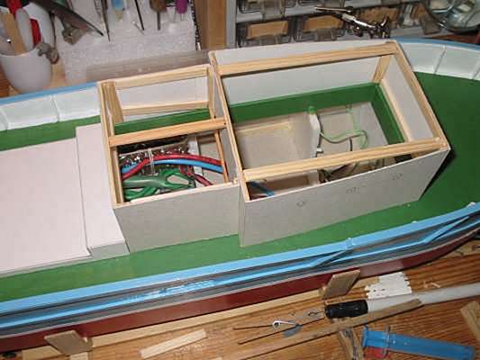

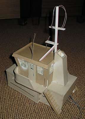

Velký úvazník na zádi, příprava
elektroinstalace na osvětlení, dolní část nástavby s výztuhami. |
Zbývaly tedy nástavby. Když už mi to
z toho kartónu tak šlo, rozhodl jsem se, že ho na ně použiji také. První
variantu nástaveb jsem nepoužil, protože jsem ji udělal ve špatném poměru. Druhá
už byla správně. Snad nejvíce práce mi dal stožár. Chtěl jsem jej udělat z brček
od McDonalds. Z jednoho silnějšího (dávají je do koktejlů) a tenčího co dávají k
nápojům. Dlouho jsem stožár nemohl slepit. Brčka jsou vůči lepidlům zcela imuní.
Nakonec zvítězilo gelové sekundové lepidlo. Lepené místo ale bylo potřeba
zdrsnit jemným brusným papírem (už se ho v žádném případě nedotýkat) a na
velkých styčných plochách u komína do brčka udělat několik dírek špendlíkem.
Když jsem pak celou nástavbu "potáhl" vrstvou směsi z laku a pudru, držel stožár
už dostatečně pevně.
| Horní část nástavby
připravená ke stříkání a zátěžový test úvazníků. |
Celý trup i nástavby jsou nastříkány
akrylátovým lakem. Zelené plochy jsou akrylátová barva, ale natírané štětcem.
Stožár je natírán štětcem také. Stojánek vzhledem k profilu trupu byl velmi
jednoduchá záležitost. Stačily dva dřevěné hranolky a odřezky smrkových lišt a
bylo hotovo.

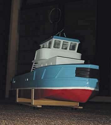

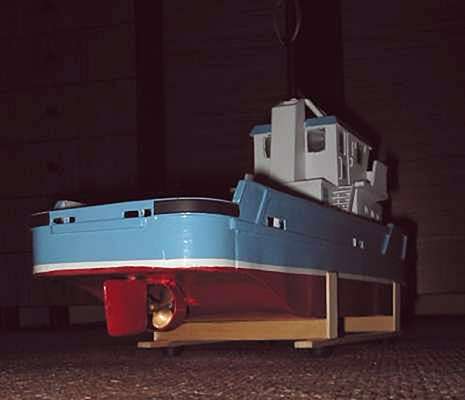

Nyní na remorkéru MONAKO I. zbývá
dodělat několik detailů. Např. zábradlí, záchranné kruhy, kryty ventilací,
žebříky, odražeče atd. Jeho plavební schopnosti a využitelnost pro Tug Towing
prověřím až na jaře na prvním klubovém setkání. Ale myslím si, že vyloženě

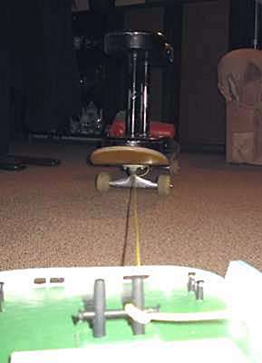

nezklame. Udělal jsem malý test pevnosti úvazníků, za které by měl remorkér
tahat náklad. Na koberec jsem položil skateboard, na něj naložil dvacet
kilogramů zátěže a přivázal jej k úvazníku. Remorkér jsem vzal do rukou a začal
tahat. Podle síly tahu jsem čekal, že se mi utrhne celá záď, ale skateboard se
rozjel a remorkér to ustál s přehledem.
