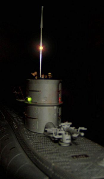

Na modelu jsem také stihl do Rakouska zabudovat LED diody, takže jsem tam mohl předvést i noční jízdy s osvětlenou velitelskou věží.
