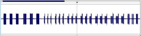

Chvíli jsem poslouchal pípání regulátoru a snažil, se ho zapsat. Morseovka mi nikdy nešla a připadalo mi že to není čistá morseovka, čárka-tečka. Soustavné zapínání a vypínání pomocí napájecího konektoru bylo otravné. Pak mne napadlo že si prostě to pípání nahraji a pak mohu v klidu poslouchat, přepisovat pípání na papír a hledat ten správný návod a nemusím mít zapnutý ani vysílač ani přijímač.

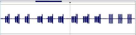

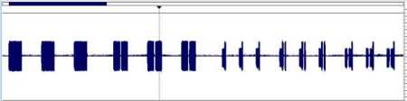

Pro nahrání jsem použil program Power Sound Editor Free. Mikrofon položil kousek od motoru zapnul nahrávání a napájení. Po nahrání jsem se podíval na graficky zobrazenou nahrávku a zjistil že než poslouchat a přepisovat nahrané podle sluchu je podstatně jednodušší prostě zvětšit grafický záznam a ten pouze přepsat.
Přepis už šel velmi rychle. Tento záznam jsem si zvětšil a pro lepší čitelnost rozdělil na dvě poloviny. Pro zápis v textové podobě jsem zvolil trochu jiný formát než se běžně používá. Je podobný tomu co je vidět v nahrávce používá vodorovnou čárku ( – ) a svislou čárku ( | ). Pak už bylo jednoduché identifikovat v internetu ten správný popis.
Nahrané pípání
Zvětšený záznam pro lepší čitelnost
