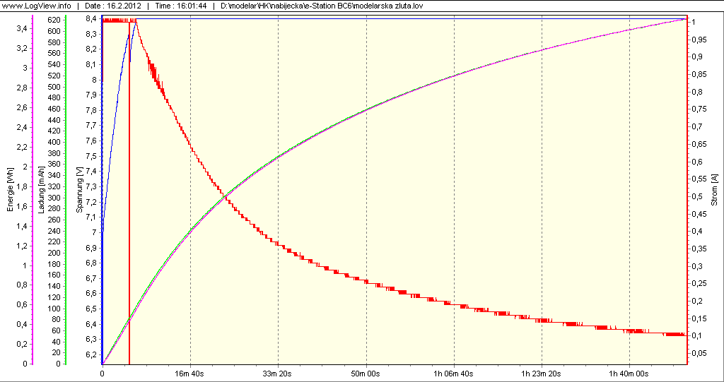

Obrázek v článku Na ukázku, takto může vypadat vybíjecí charakteristika 2S Li-ion baterie US18650S při vybíjecím proudu 0,5 A. Baterka byla před testem nabita. Jak je vidět už zdaleka nemá kapacitu 1100 mAh. Odebraná energie zde byla 1,7 Wh, 374 mAh.
Obrázek v článku Po vybíjecím testu jsem ji ještě do mrtva vybil proudem 0,1 A, protože se samozřejmě trošku vzpamatovala. Po vybití následovalo nabíjení. Dodaná energie nabíjením byla 3,5 Wh, 623 mAh.
