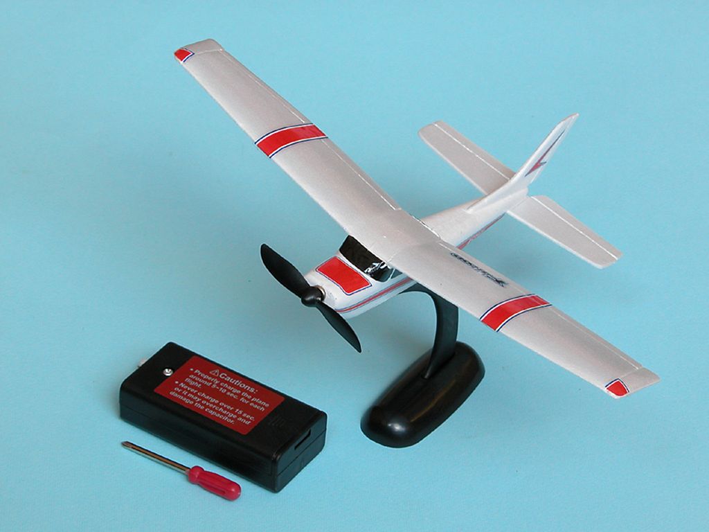

Úvodní obrázek článku Poprvé jsem se se superkondenzátorem osobně setkal v roce 2008 v malých hračkách, dvou modelech letadélek s rozpětím asi 20 cm, které dovážela firma Pelikán. Uvnitř byl kondenzátor 3 F / 2,7 V o hmotnosti 1 g, jehož vývody současně tvořily kontakty pro nabíjení, dál miniaturní vypínač a stejnosměrný motor z vibračního vyzvánění mobilů s vrtulkou. Model samotný byl dutý, tenká skořepina odstříknutá z extrudovaného polystyrénu. Dodávaný „nabíječ“ nebyl ničím jiným než pouzdrem na dvě tužkové (AA) baterie s vyvedeným konektorem.

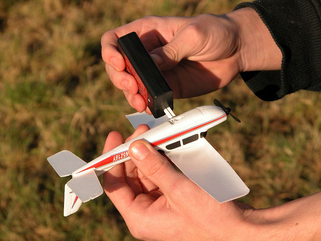

Tato hračka je příkladem nejjednoduššího možného použití i zapojení. Při nabíjení, které by podle návodu mělo trvat nejvýše 5 s, byl proud omezen jen vnitřním odporem baterií a kondenzátoru. Reálně stačily k nabití 2 s, počáteční proud dosahoval 3,5 A a byl hodně závislý na stavu tužkových baterií. Napětí bylo omezené bateriemi na 3 V, dokonce se počítalo i s poklesem při zatížení, proto také neměl být „nabíječ“ připojen déle než 5 s. Došlo by k „přebití“, přesněji řečeno nepřípustnému nárůstu napětí.
Obrázek v článku Obrázek v článku Obrázek v článku
Vlevo: Komplet jednoho z letadel, model se stojánkem a nabíječ
Uprostřed: Příprava k nabíjení
Vpravo: Kondenzátor uvnitř, ohnuté vývody jsou nabíjecím konektorem.
Po připojení motoru byl výkon největší, vypuštěné letadlo začalo stoupat do výšky asi 3 m, ale výkon rychle klesal. Let trval průměrně 12 – 15 s, i když vrtulka se točila někdy až 30 s. Model se choval téměř stejně, jako by měl pohon gumou, jen odpadlo nepříjemné natáčení gumy. K letu byl připravený doslova za pár sekund, fungoval stejně při jakékoli teplotě. Životnost je omezená pravděpodobně motorem, i po sedmi rocích a nespočetných startech funguje model stejně jako nový.
