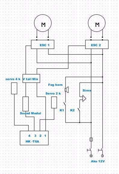

Elektrické vybavení
Závěrečné práce se týkaly elektrického vybavení. Jako poziční světla jsem koupil hotové archaické lucerny osazené LED diodami, další LED diody jsem umístil do nástavby jako vnitřní osvětlení, napojeny jsou na baterii přes panel s rezistory. Napájení je z Pb akumulátorové baterie 12 V, spínání manuálně před jízdou.
Obrázek 21 z 22 Zakoupil jsem zvukový modul (na bázi Picaxe) imitující zvuk parního stroje a modul mlhového rohu. Reproduktor pro mlhový roh jsem připevnil pod komíny v zadní nástavbě, reproduktor pro parní stroj je za levým mřížovaným oknem do strojovny, za pravým oknem je přístrojová piezosirénka coby siréna. Při 12 V píská docela obstojně. Parní zvukový modul je zapojen v obvodu el. regulátorů (ESC), siréna a mlhový roh se zapínají 2. kanálem přijímače pomocí páčkového serva, které spíná mikrospínače, které spínají +12 V k Pb akumulátoru, - pól je společný.
Servo kormidla je umístěno na zádi mezi řemínky náhonu koles. Vlastní kormidlo je zhotoveno z balsy napuštěné zředěným epoxidem, přetmelené, vybroušené a nalakované. Hřídel kormidla je vyveden v těsném mosazném pouzdru nad čáru ponoru. Servo kormidla se ovládá nezávisle 4. kanálem přijímače.
Jak jsem psal, tak kolesa jsou poháněna nezávisle na sobě, každé ozubeným řemínkem od motoru s převodovkou. Každý motor je řízen vlastním elektronickým regulátorem. Zapojeny jsou z jednoho kanálu přijímače přes Y-kabel s elektronickým mixem, takže je možné jeho pomocí přímo s modelem manévrovat (kanál 1 a 3). Pro ovládání používám aparaturu HK T6A 2,4 GHz.
