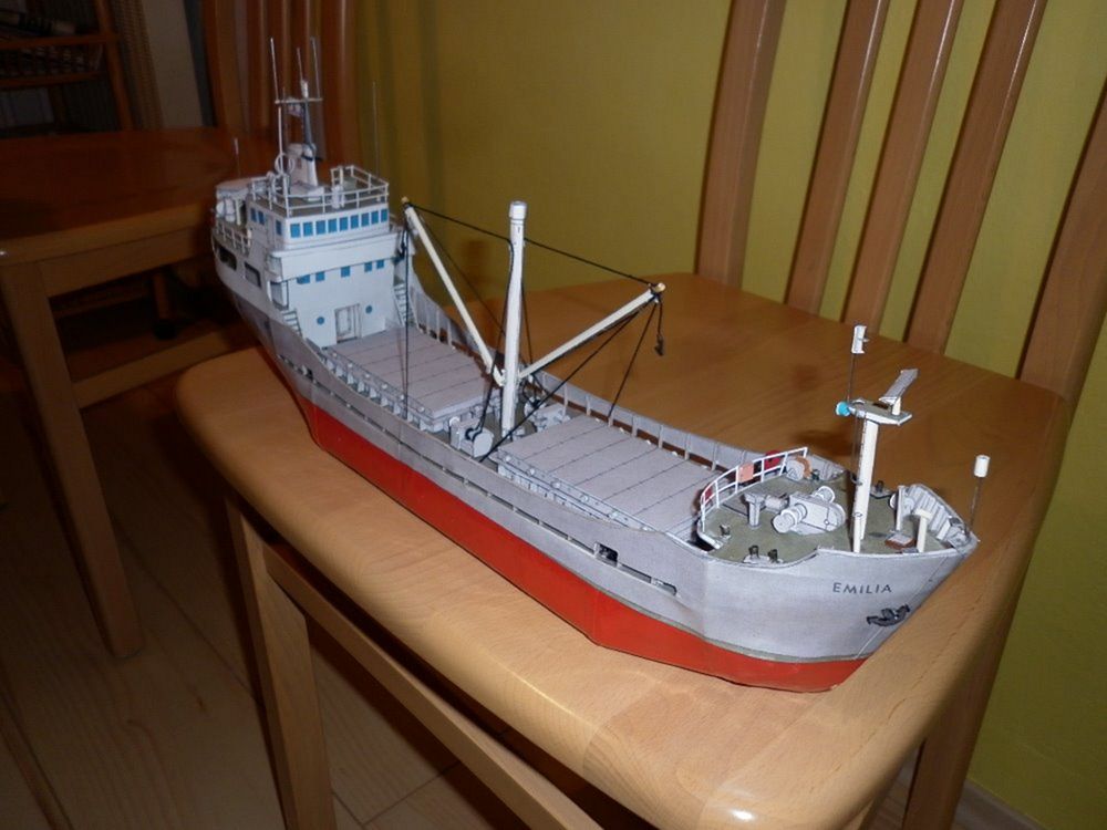

Plavala krásně i manévrování bylo podle mých představ. Pouze potřebovala dovážit. Nutné závaží v podobě ocelových koleček o síle dvanácti milimetrů jsem rozmístil do rohů nákladových prostorů. Vpředu po dvou a vzadu po jednom na oba boky. To bylo ono. Trup se přiměřeně zanořil a vrtule byla ve správné hloubce, takže si nepřisávala vzduch na plný chod vpřed ani vzad. Se zkušební plavbou jsem byl moc spokojen.

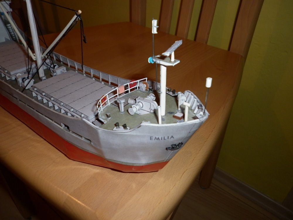

Další stavba modelu je obvyklá jako u každé jiné vystřihovánky. Pouze některé detaily jsou zhotoveny z jiného materiálu, než je papír. Zábradlí, anténa gonio zaměřovače atd. je z plastového profilu 0,25 x 0,5 mm (zbyl mi z modelu stožáru vysokého napětí), vzdušníky do nástavby a ramena výložníku jsou z kuchyňských špejlí.
Obrázek 9 z 11
Držáky pozičních a kotevního světla na přídi, vlajkový stožárek a antény na pelingáči jsou ze svářecího drátu.
Obrázek 10 z 11 Obrázek 11 z 11
Oba kryty nákladových prostorů jsou snímací pro výměnu akumulátoru a ostatní elekroniky v modelu.
S Emilkou jsme si s mými synky užili hodně zábavy. Model v měřítku 1 : 100 o velikosti 440 x 80 mm se prakticky vejde do větší krabice od bot. Jednou jsem se s ní zúčastnil i závodů na Lánské louži.
