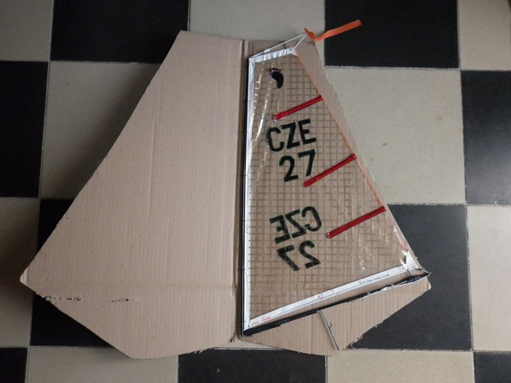

Plachtu jsem zabalil zvlášť mezi dva kartony, do kufru se vešla těsně z rohu do rohu.

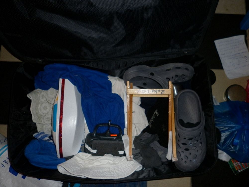

Trup jsem všelijak obložil prádlem a ručníkem. Speciální úpravou prošel vysílač: přes kniply navléknutý kus desky polystyrenu zajištěný samolepicí páskou je stačil ochránit před vylomením. Akumulátory jsem ponechal ve vysílači, ale vypínač pro jistotu přelepil samolepicí páskou proti zapnutí. Akumulátor v lodi jsem ponechal a odpojil konektorem od instalace. Náhradní aku a drobné nářadí skončilo v plážových botkách a různě roztroušené mezi věcmi, částečně v igelitce. Všechno pokud možno obložené oblečením, aby to přežilo manipulaci na letišti. Lepidla jsem zabalil zvlášť do sáčku, a pro jistotu ještě neotevřená, aby při nižším atm. tlaku v nákladovém prostoru eroplánu nezpustošila obsah kufru. Co jsem vláčel sebou, pro každý případ i na složitější opravy, ukazuje fotka na podlaze ostrovního sídla:
