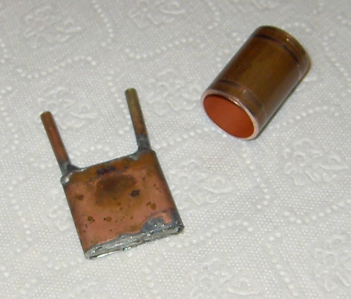

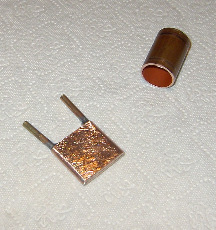

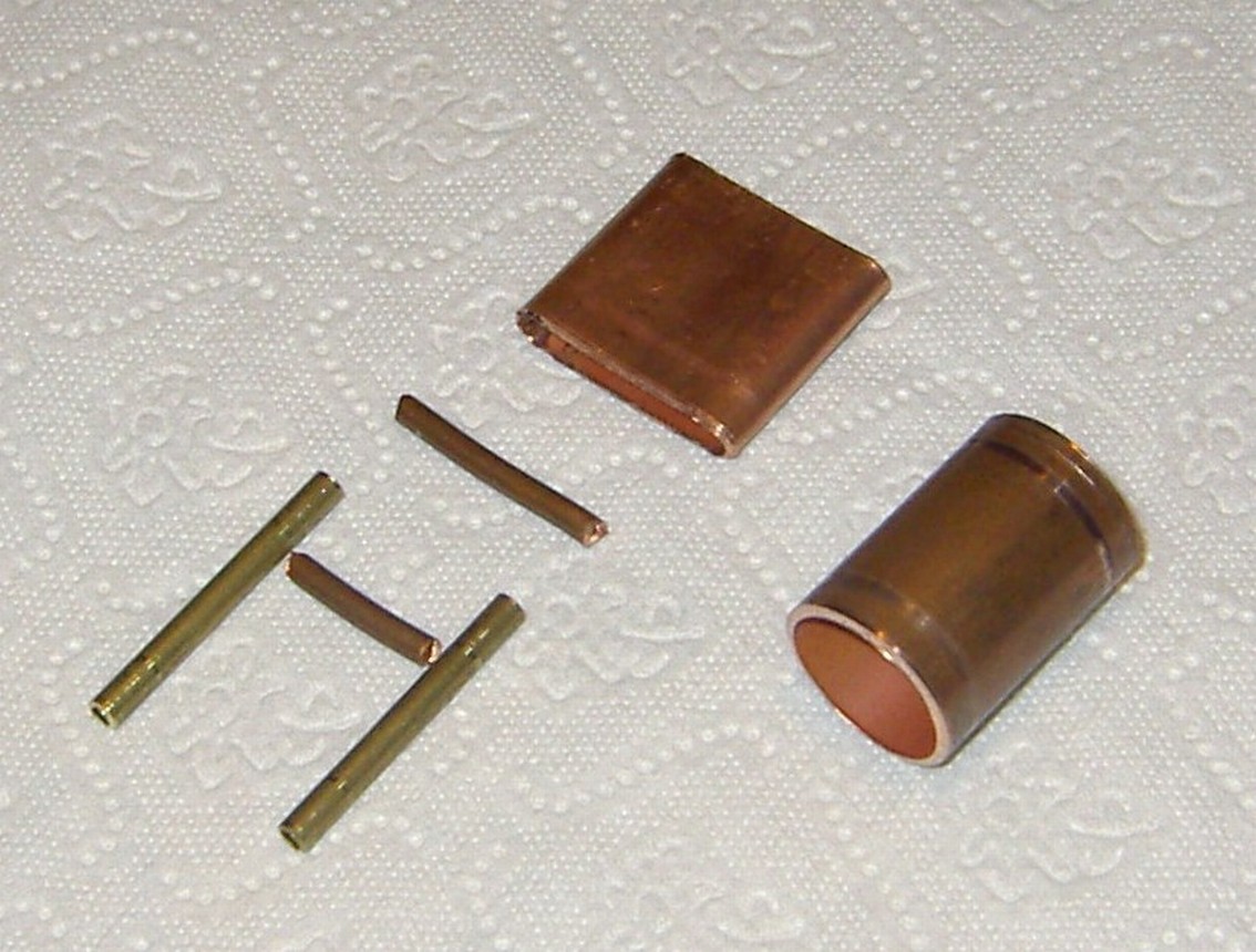

kolegáčkové,
tu je možná trošku primitivní ale věřte že účinný chladič pro jakoukoli velikost reglu či jiného nádobíčka  které se nám hřeje více než záhodno, je celý z  měděné trubky -topenářské .
použil jsem průměr 22mm a z ní se dá při použití přívodních trubiček z mosazi průměrů 3-4mm - vše z ,,obi,, vytvořit chladič o činně ploše 26mm  a délce dané jen tím jak dlouhý kus trubky uřízneme.
Postup výroby  je myslím  dost zřejmý já se stím moc ne......., takže jako ukončení chladiče jsem ustříhl jen kus měděného vodiče s průměrem 4mm ale použít se dá i měděný plech, vše je pájeno plynovým hořákem přes tavidlo pro topenáře , bohužel jsem měl doma jen 0,5mm cín pro radiopájení ale stačil , i když samozřejmě je lepší použít topenářský cín.
celý postup je rychlý ,levný a zcela univerzální, pokud do chladiče vyvrtáme otvory a do nich vletujeme průchozí trubičky lze toto použít i pro uchycení například outrunneru motoru uvnitř lodi.
Důležité je ale srovnat dosedací plochu chladiče bruskou či jinak do uplné roviny aby byla plocha pro vedení tepla dokonale přitlačena na chlazenou součástku.

14
Re: Výroba vodního chlazení chladiče
http://www.mo-na-ko.cz/php/portal/img/m/32/t/p16l2n8rv3mv616cnbqvu441v1e1.jpg
http://www.mo-na-ko.cz/php/portal/img/m/32/t/p16l2n9d2fk70ct21a6l1s841a0t2.jpg
http://www.mo-na-ko.cz/php/portal/img/m/32/t/p16l2n9r821egs1nbopqkv21gv3.jpg
http://www.mo-na-ko.cz/php/portal/img/m/32/t/p16l2naalnr9b3j41qenmvl14b24.jpg

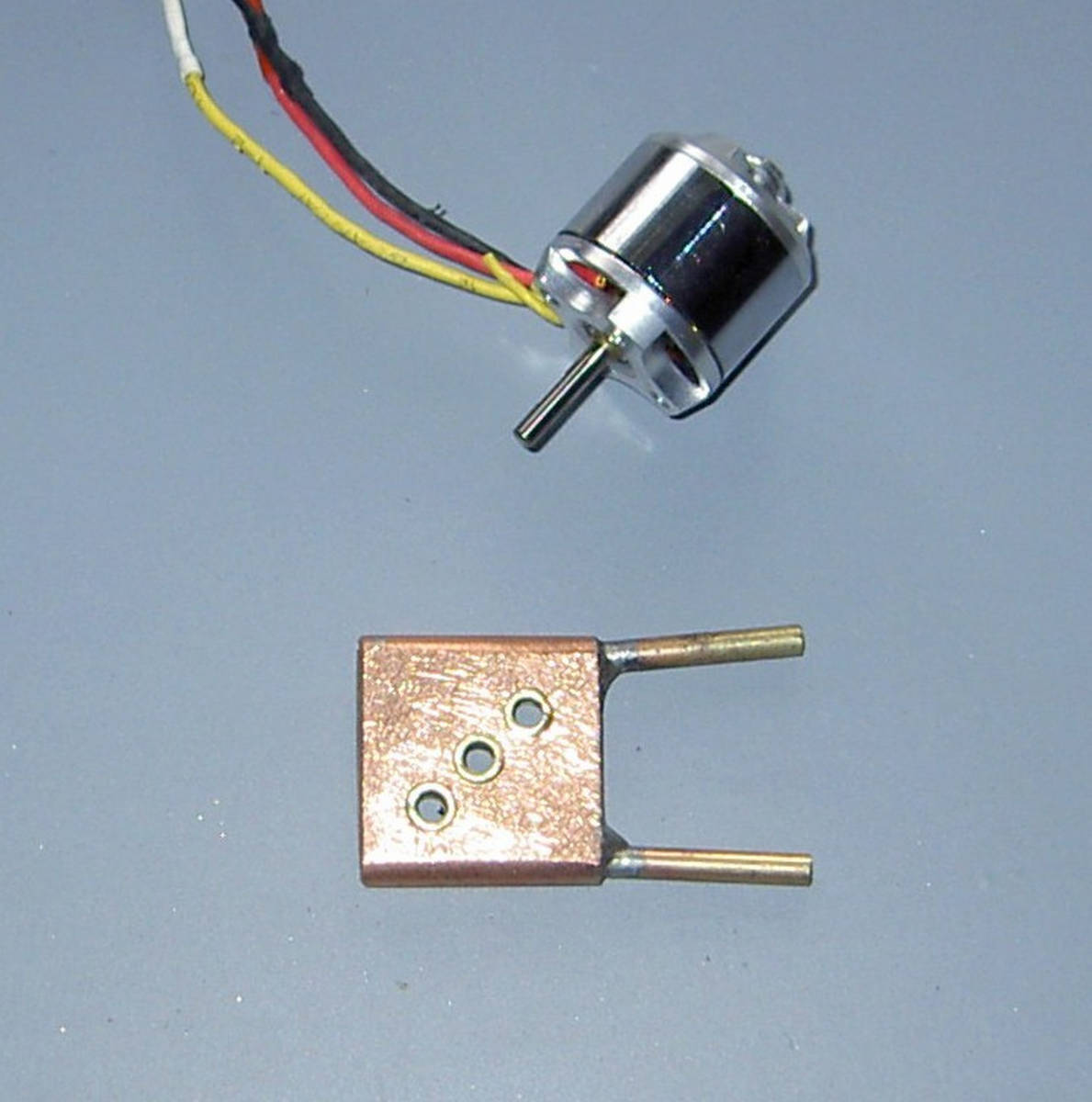

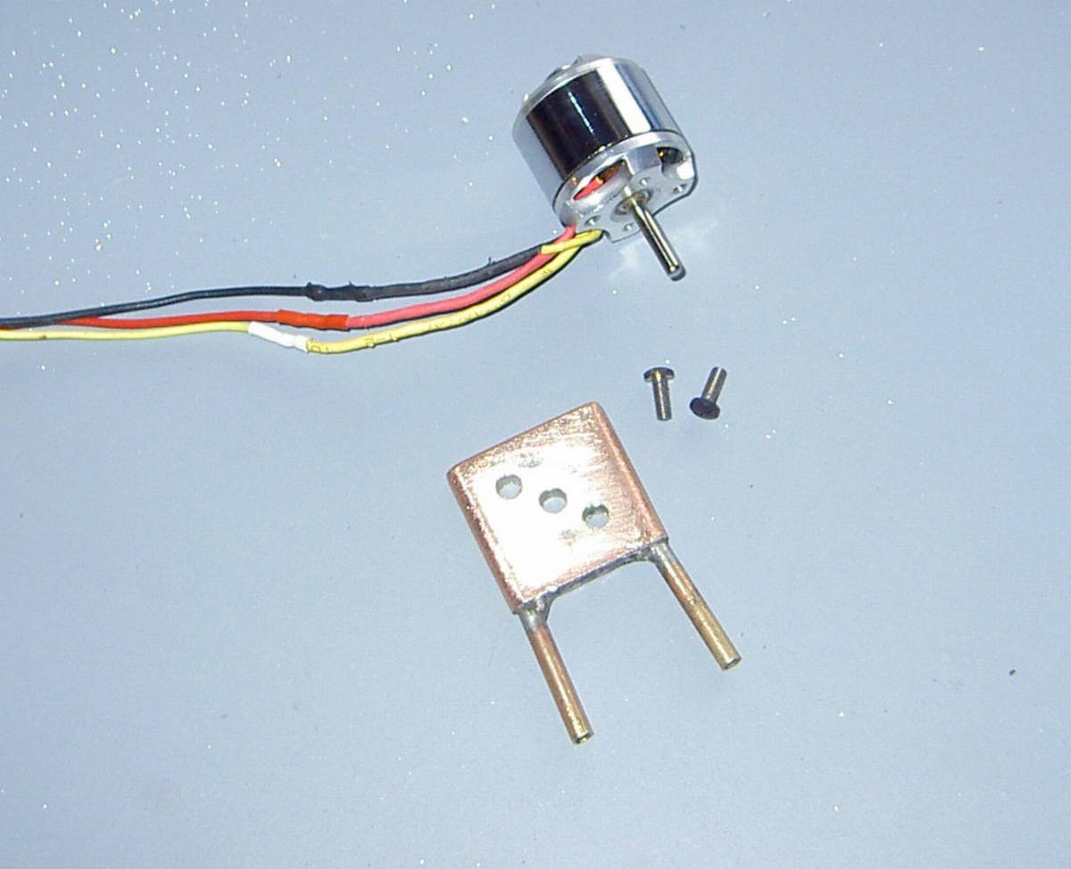

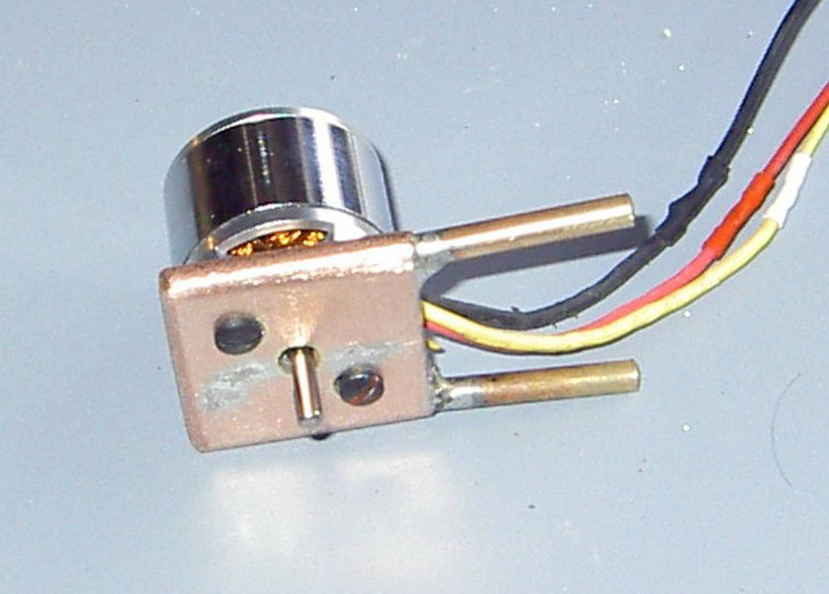

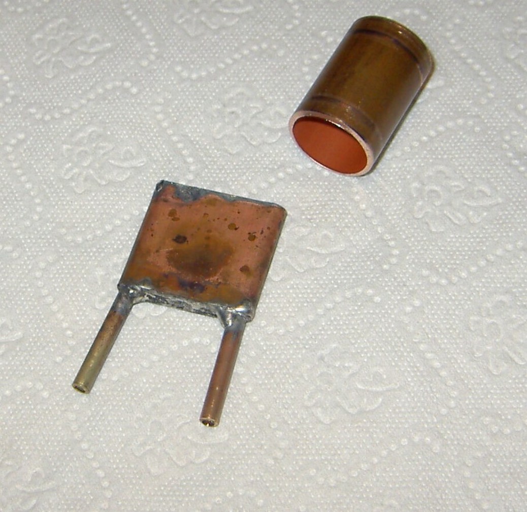

ještě doplním pár fotek jak na otvory pro aplikaci např. ,,oběžky,, nebo pro šroubové připevnění třeba výkonového tranzistoru.http://www.mo-na-ko.cz/php/portal/img/m/32/t/p16l4o6crp14d31n319eaeaq1cpm1.jpg
vyvrtané otvory dle průměru do budoucna vložených trubiček
http://www.mo-na-ko.cz/php/portal/img/m/32/t/p16l4o76an1g7cqefsd116pusf12.jpg

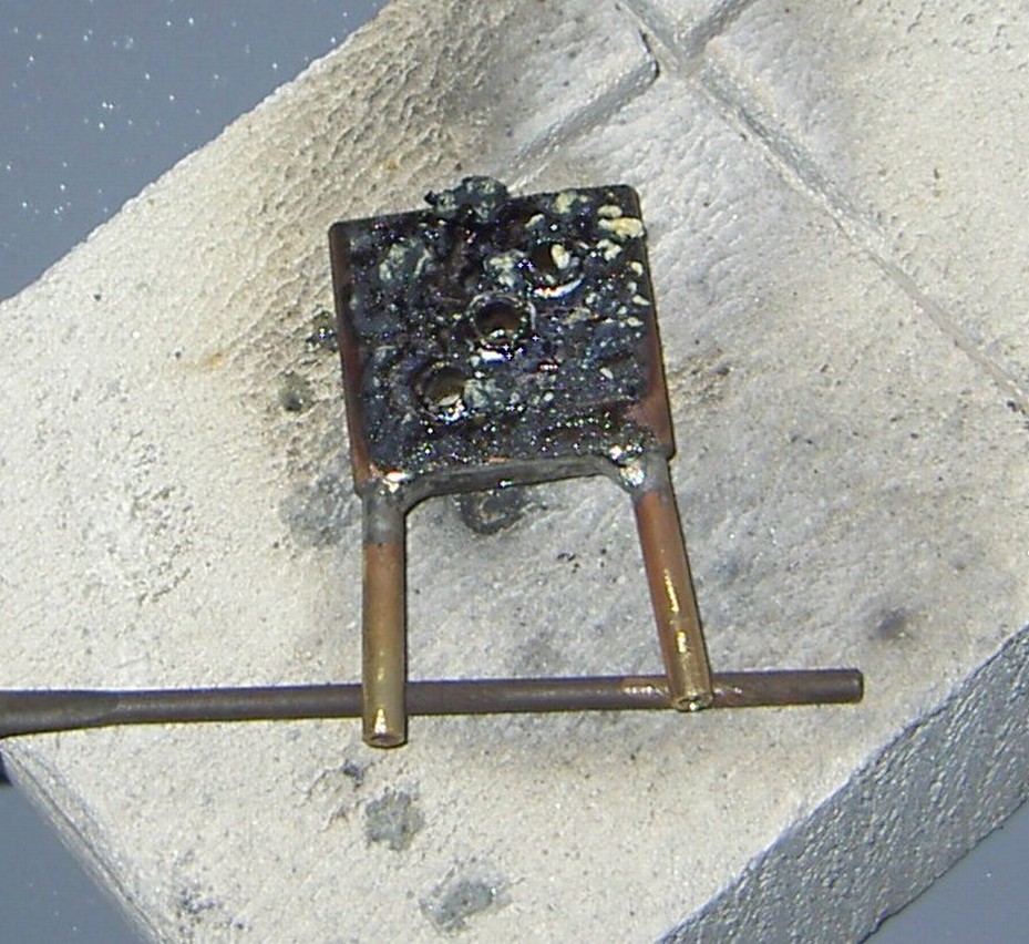

vše potřít pájecí pastou a kolem budoucích spojů položit do kruhu smotaný cín
http://www.mo-na-ko.cz/php/portal/img/m/32/t/p16l4o8dvo5ke1ac4mppaqd6fj4.jpg
prohřát plamenem , cín se dostane všude kam potřebujeme
http://www.mo-na-ko.cz/php/portal/img/m/32/t/p16l4o8tsh1qnhm4hepqvv3o5.jpg

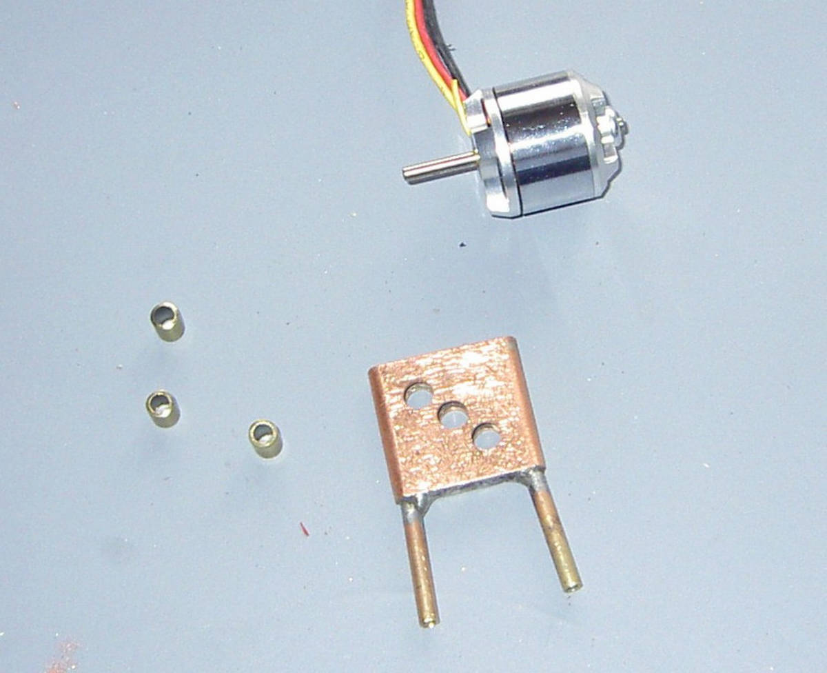

celek bruskou srovnat pro uplně rovnou dosedací plochu, přebytek cínu z pájení nám srovnání mědi velmi usnadní, zalije případné nerovnosti vzniklé při tvarování chladiče.
http://www.mo-na-ko.cz/php/portal/img/m/32/t/p16l4o9gniusar2t1d62hrec156.jpg
A JE HOTOVO....
Celek lze samozřejmě spájet i za použití stříbra , ale zatím jsem nedošel k jeho nutnosti při mých aplikacích.
