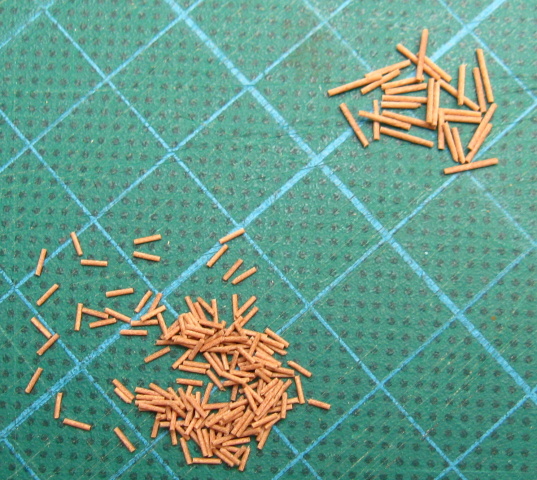

Realizace spodní paluby. Ve finálu nebude skoro vůbec vidět, hlavně mi šlo o to, jak bude vypadat paluba s černým papírem a odzkoušet si kolíčkování. Kolíčků jsem si vyrobil cca 3500 ks (průměr kolíčků je 0,55 mm), takže mám dostatečnou zásobu pro zbývající viditelné paluby.

Jak je udělaný ten přípravek na odvrtávání kolíčků?

Ten přípravek na vrtání kolíčků je obyčejná injekční jehla o průměru 0,8 mm. Jehla je zabroušená do špičky - viz foto. Jehlou o průměru 0,7 mm jdou udělat kolíčky i o průměru 0,45 mm (to jsou ty menší).
