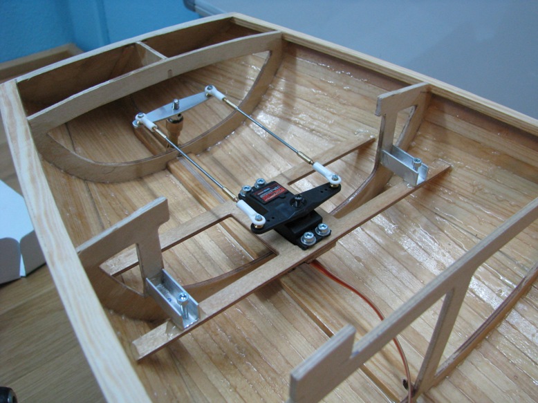

Na posledních fotkách je vidět šuplík na serva plachet. Ten jsem napustil pryskyřicí, stejně tak jako uchycení kormidelního serva. Taky jsem dokoupil 2. servo na plachty a 3. servo s nízkým profilem, hmotností (asi 35g) a vysokým tahem (9 kg).
Šuplíky a serva jsou vidět tady:
http://www.mo-na-ko.cz/php/portal/img/m/846/t/p196gak76iu3c1cc51vhl5moaq73.jpghttp://www.mo-na-ko.cz/php/portal/img/m/846/t/p196gakk8hsr6aio1mqcbrlh0c.jpg
Dále jsem konečně dodělal ovládací prvky kormidla.
Provedeno tak, že na kormidlovou hřídel jsem udělal vlastní páku ovládání, jelikož žádná z komerčně prodávaných pák neodpovídala mým požadavkům. Páka je na hřídeli uchycena pomocí červíku a navíc bude z obou stran dotažena matkami.
Dále jsem vyvrtal do páky díry, ke kterým jsou přišroubovány kloubky MP-JET. Do kloubků jsou našroubovány koncovky táhel a do koncovek naletován drát 1,8 mm. Drží to perfektně, takže jsem v klidu, aby to nepovolilo smile
http://www.mo-na-ko.cz/php/portal/img/m/846/t/p196gal5kgsal1vp1bm41am4ap4m.jpghttp://www.mo-na-ko.cz/php/portal/img/m/846/t/p196gal2c41vi41pa6tso15pg1dr0k.jpghttp://www.mo-na-ko.cz/php/portal/img/m/846/t/p196gaktqk9ac1ij11so1o2g5o9i.jpghttp://www.mo-na-ko.cz/php/portal/img/m/846/t/p196gal9at1cud2ub6l1ger1ocp.jpg
