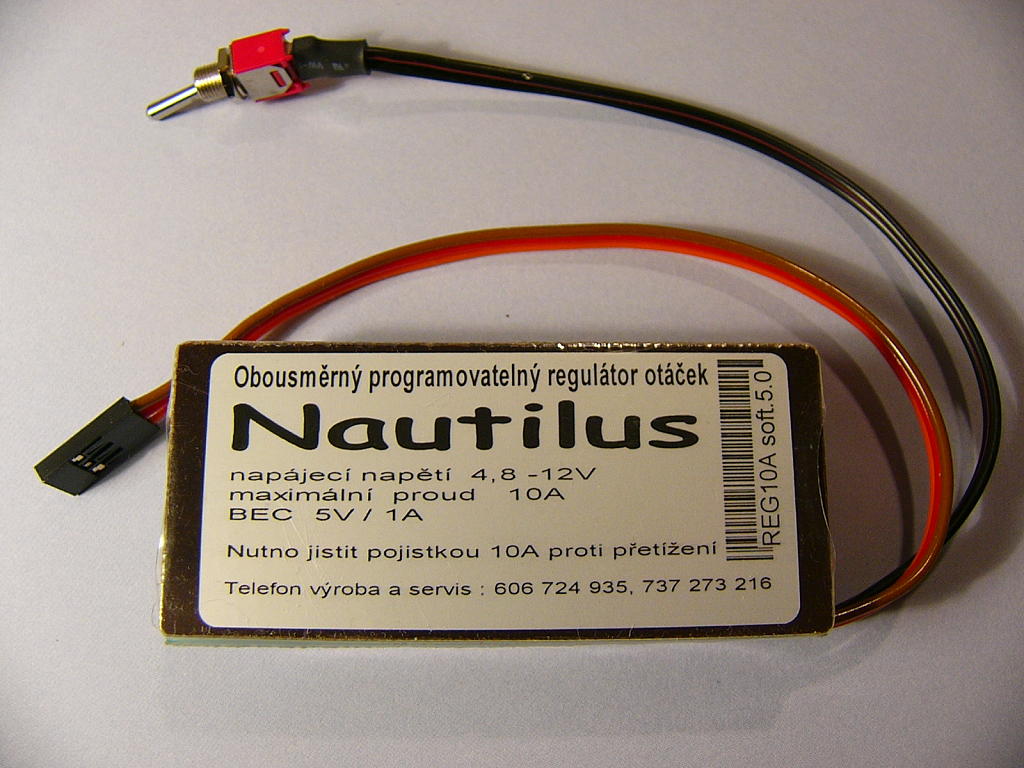

Pokud se vysloví jméno Nautilus, hned se každému vybaví slavná ponorka z románů J.Verna, těm znalejším první atomová ponorka a lodním modelářům elektronický obousměrný regulátor otáček. Málo kdy se stane, aby výrobce nabídl o svém výrobku veškerou dokumentaci svým zákazníkům. Lodní modeláři Svatopluk Hubáček a Miloš Kowol to udělali, takže se nyní můžete s regulátorem Nautilus seznámit opravdu velmi podrobně.

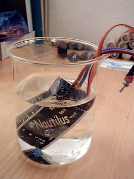

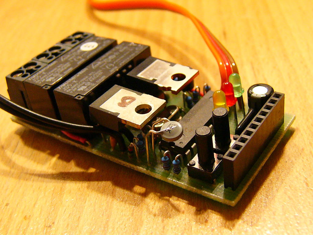

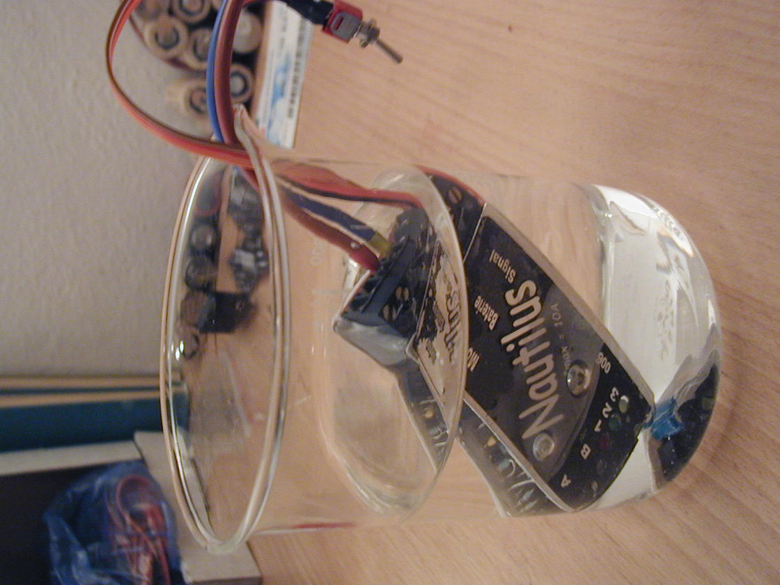

Regulátor Nautilus byl zkonstruován hlavně pro použití v lodních modelech a vznikl vlastně z důvodu nemožnosti koupě rozumného regulátoru pro soutěžní modely lodí (ne pro rychlíky, ale pro makety). Odpovídají tomu jak jeho technické parametry tak i konstrukce. Vše svědčí o tom, že autoři pečlivě promysleli všechny detaily. Včetně toho, že regulátor je odolný i proti vodě, což se u lodních modelů může opravdu hodit , a taky ho opatřili jedním pomocným výstupem pro spínání dalšího libovolného zařízení.

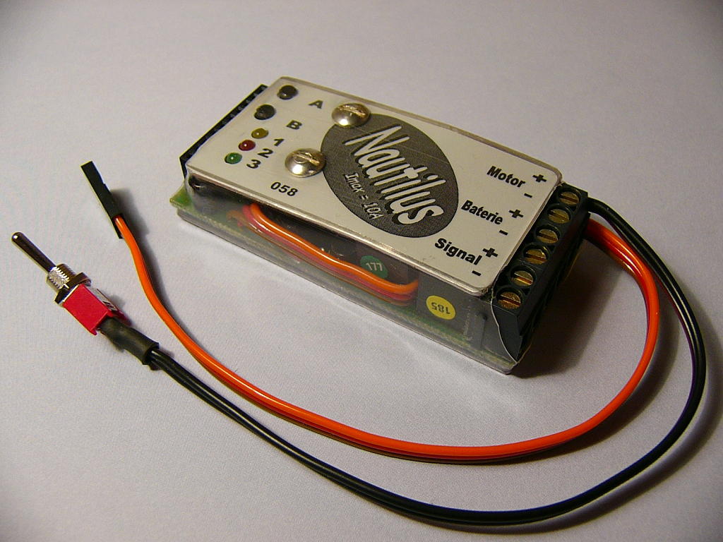

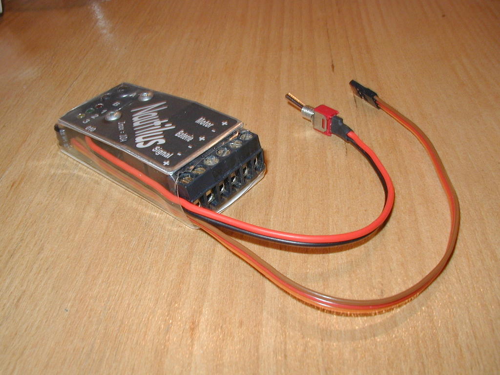

Probereme si jednotlivé parametry a schopnosti regulátoru trochu podrobněji. Velikost regulátoru je 73x33x18mm a hmotnost 61g. Je tedy jasné, že se pohodlně vejde i do menších modelů a nebude představovat žádnou velkou zátěž. Napájecí napětí regulátoru je 4,8-12V (to je např. 4-10 článků NiCd nebo NiMh). Toto rozpětí zaručuje použitelnost v naprosté většině modelů. Vlastní spotřeba regulátoru je 17mA, při couvání cca 100mA.
Maximální proud, který může regulátor spínat činí 10A. To by mělo postačit pro motory např. SPEED 400 (jeden až dva) a nebo SPEED 500E. Aby nedošlo k poškození regulátoru v případě, že by tato hodnota byla překročena (např. při zkratu), je potřeba použít tavnou 10A pojistku.
Regulátor je vybaven stabilizátorem napětí BEC 5V,1A s malým úbytkem napětí. Ten ale začíná pracovat až od okamžiku, kdy je napájení překročí hodnotu 5V. Pokud je napájen pouze čtyřmi články, je výstupní napětí pro přijímač a serva o úbytek na BEC menší (asi 0.1 – 0.2V podle odebíraného proudu). V praxi pak při poklesu napětí pod 3,6V většinou již přestávají fungovat přijímače i serva, zatímco Nautilus pracuje spolehlivě dále. Regulátor hlídá minimální napětí baterie 0,9V na článek (opět od šesti a více článků).
Další velmi užitečnou schopností regulátoru je hlídání vnitřní teploty. Když si naměří teplotu regulátoru větší než 75°C, tak omezí svůj výkon zhruba na polovinu a kdyby to nestačilo a teplota vzrostla až na 85°C, tak vypne motor. Tím se chrání proti poškození. Regulátor je vybaven jedním pomocným výstupem, pomocí kterého můžete ovládat např. osvětlení modelu, otáčení radaru a pod. Tento pomocný výstup je ovládán stejným kanálem jako motor a je jím možno tedy ovládat další zařízení na lodi třeba jen s úplně obyčejným dvoukanálem bez nutnosti kupovat či bastlit další spínač. Výstup lze zatížit proudem až 400mA. Tento samostatný výstup nemá žádné jištění. Je možno jej napájet i ze samostatné baterie nebo pro zvýšení proudové zatížitelnosti jím spínat vhodné relé.
Řídícími signály jsou pulsy 1,5ms +/- 0,5ms s opakovací periodou 10 až 30ms. Spínací frekvence 4,18kHz. To zajišťuje opravdu plynulou regulaci otáček v obou směrech. Regulátor hlídá i výpadky signálu z přijímače a dokáže je maskovat až po dobu 0,5 sec. Dojde li ke ztrátě signálu úplně, regulátor vypne motor. Navíc je vybaven funkcí bezpečného startu, kdy neuvede motor do chodu dřív, pokud nebyl ovladač v neutrálu.

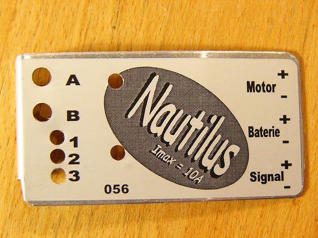

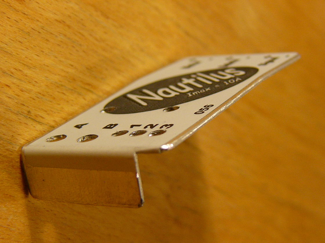

Opravdu velkou předností tohoto regulátoru je jeho možnost přeprogramování u výrobce a nebo nastavování jednotlivých funkcí Vámi. Nastavování funkcí se provádí pomocí dvou mikrotlačítek na plášti regulátoru. K tomu Vám výrobce dodá nastavovací tabulku, takže to zvládne opravdu každý. Co všechno můžete nastavit:

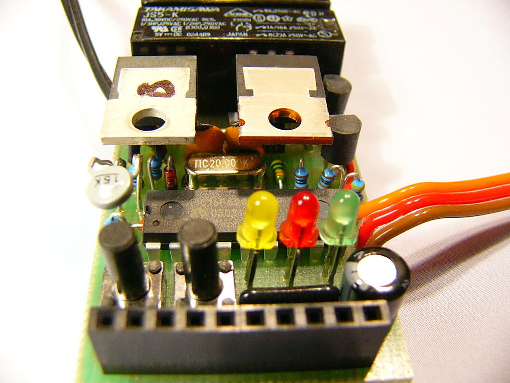

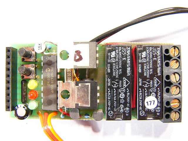

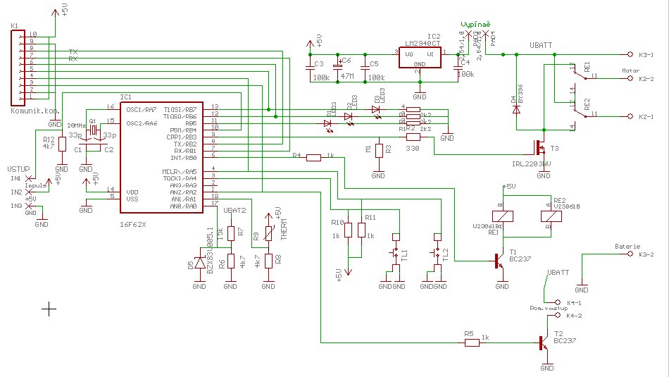

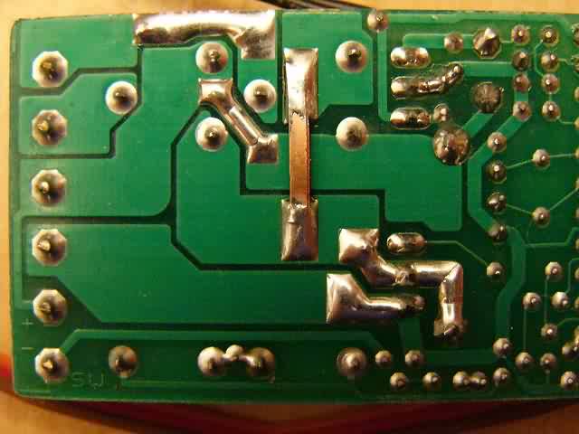

Pro ty z Vás, kteří se rozhodne si tento regulátor postavit sami, má konstruktér několik upozornění:

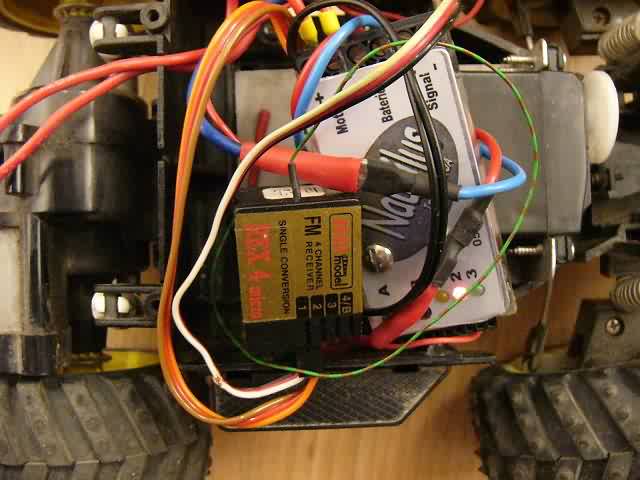

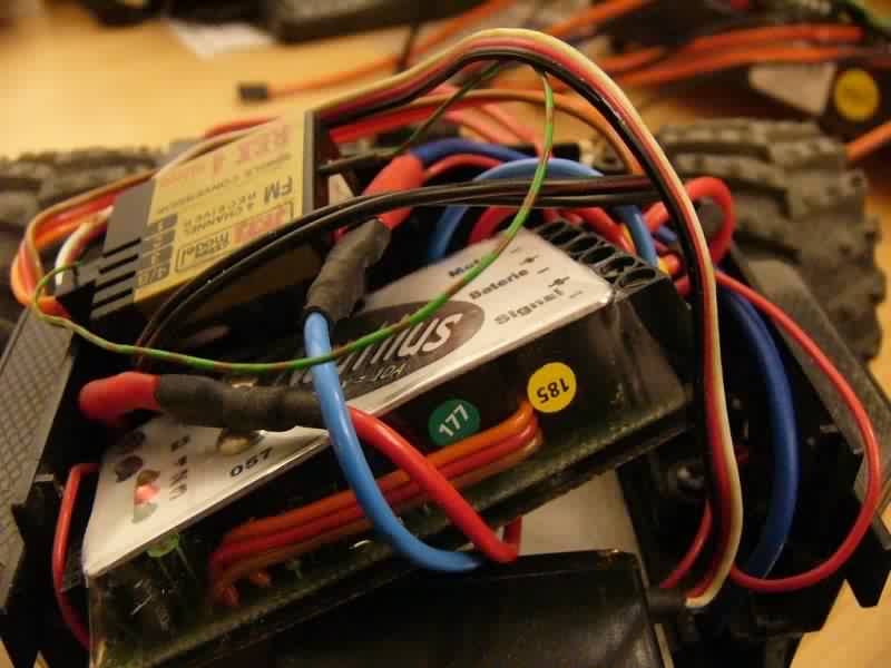

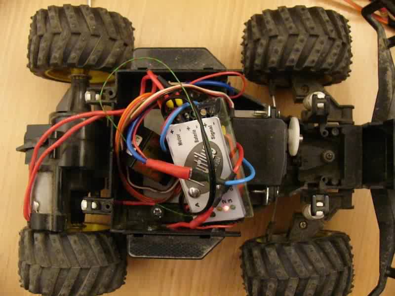

Regulátor Nautilus byl během svého vývoje podroben celé řadě náročných testů. Jeden z prvních kusů byl zabudován do podvozku auta a testovalo se chování regulátoru v extrémních podmínkách rušení.
