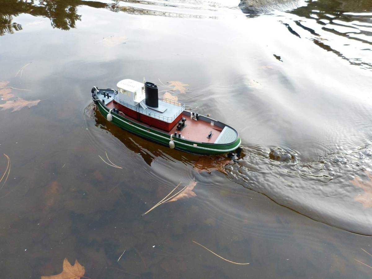

Na vodě loď dost mrštná a velmi dobře se ovládá (i při couvání). Lodní šroub jsem použil třílistý mosazný sériově vyráběný Raboesch, průměr 30mm. Pohon je stejnosměrný motor Mig480 napřímo bez převodovky. Pěkná jízda je cca na čtvrtinu plného výkonu, jinak je vše omezeno nastavením na vysílači.
Loď je sice stále ve výstavbě, avšak lze už říci, že jí toho moc nechybí. Naopak, jelikož to není oprašovaná maketovka, už má krapet orvanou barvu a sem tam nějaký ten škrábanec přebývá… Nyní se pracuje na stožáru a pozičním osvětlení, dále pak na bižuterii na střeše kabiny.
Myslím že do prvního srazu na jaře bude už kompletní.

Udělal jsem fotku aktuálního stavu. Kabina je hotova, stačí ji nazdobit. Světlo vevnitř je jen dočasné (mají tam disko...).

Pár drobných věcí - přívod vzduchu do strojovny a stožár (lampy jsou funkční, jen nezapojené). Asi to tam krapet zaniká, ale nemohl jsem tuhle příležitost odmítnout (díky za tip, ZHZ).

Další drobný postup. Střecha je již nabarvena, ale chybí na ní ještě reflektor, siréna a požární stříkačka. Všechny tyhle díly jsou kovové odlitky, ale dost mizerné a neodpovídající realitě. Takže je budu předělávat, nebo dělat znova. Stožár je už zakotven lany ke kabině a ke komínu.
Už jsou zapojena světla, těšte se na noční jízdy. Zapojení je samostatně poziční světla + osvětlení strojovny-kabiny posádky, k tomu všemu pak lze zapnout stožárové osvětlení jako signalizace, že remorkér má něco ve vleku. Kabina kormidelníka pak po úvaze a výtkách osvětlena není.
http://www.mo-na-ko.cz/php/portal/img/m/151170/t/p1c6pcheuq1mc9ntalk1qf31mf73.jpg
Na palubu přibyly bedny, v kterých dle fotografií byly uchovávána lana, na trup jsem již definitivně přivázal gumové pneumatiky a koupené fendry. Také přibyl název lodi, snad vydrží, je to nálepka….
Pracuje se na člunu a malém jeřábu, který jej spouští na vodu. Zde je další nejasnost, lano toho jeřábu jistě někam vede a to buď na bubnový naviják s klikou na jeřábu, nebo je buben s lanem schován v kabinách a lano prochází nějakou dírou ve střeše. Fotky nepomáhají, nikde to není pořádně vidět.
Až na toto a ještě 2-3 drobnosti je hotovo.
