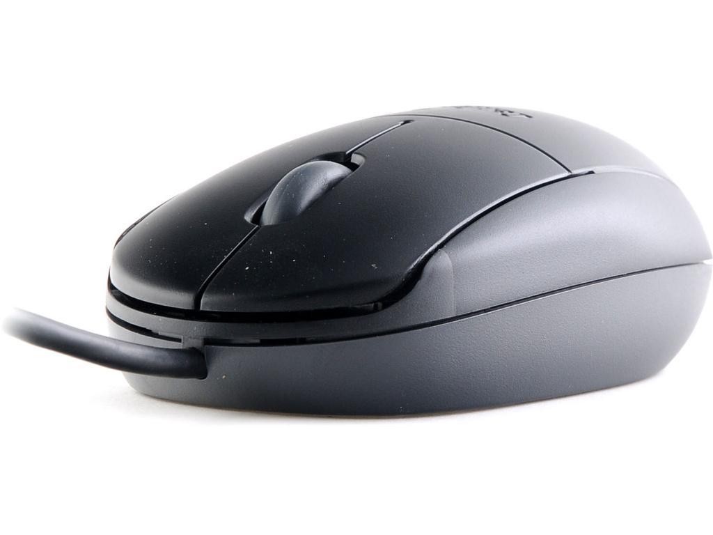

Ďakujem za odpovede, snaźím sa urobiť (veľmi lahkú) myšku na pc(zatial túto https://interlink-static0.tsbohemia.cz/ … 8532.jpg). Zistil som, že myška nieje v "polke" rovná, ale zaoblená. Takže zatial sa pokúsim neurobiť formu, ale proste ako formu použijem kopyto. Potom budem múdrejší.
