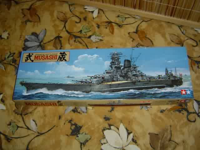

mezi ostatními plastikovými modely obzvlášť zaujaly. Nakonec jsem si
pořídil jednu z nich, model japonské bitevní lodě Musaši.

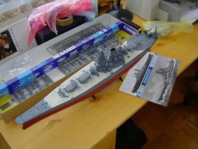

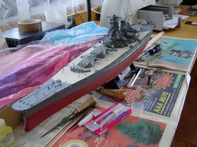

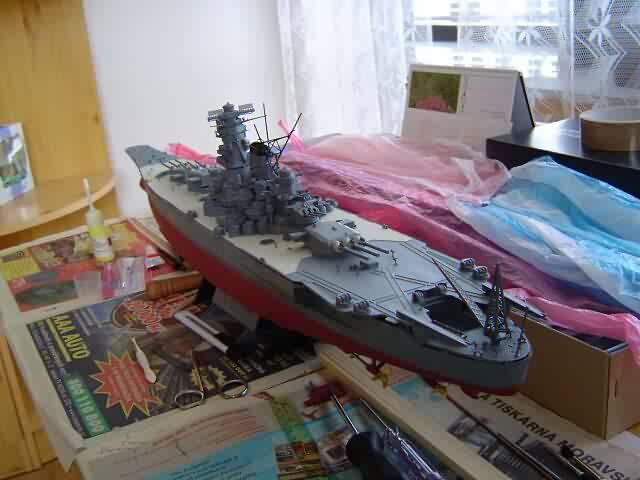

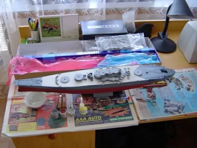

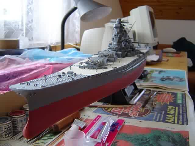

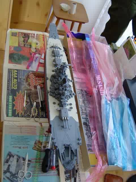

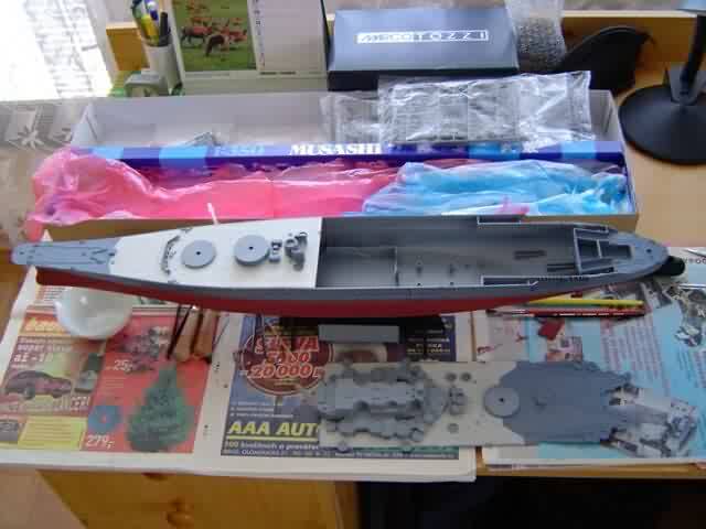

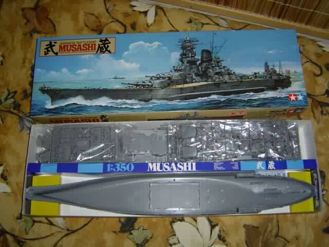

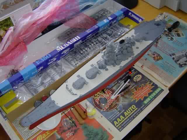

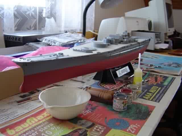

Stavbu modelu Musaši jsem zahájil slepením stojánku a
pak jsem se již pustil do trupu. Na něm příliš práce není, neboť
je vylisován vcelku. Stačilo tedy jen přilepit pár detailů a nabarvit.
Vodoryska je naznačena tenkou linkou, což usnadňuje barvení.

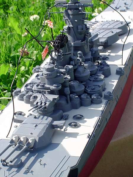

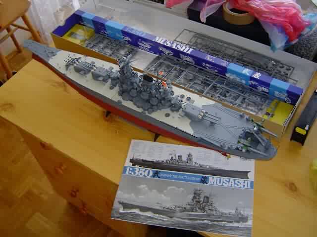

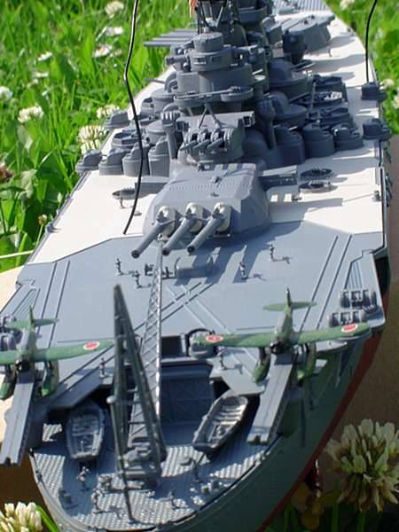

Největší část práce na modelu byla s nástavbami a všemožnými
detaily. Postupně jsem dal dohromady dělové věže, nástavby
uprostřed lodi a nakonec zkompletoval všechny detaily, jako
protiletadlová děla a průzkumná letadla. Nic jsem přitom neupravoval a
nevylepšoval, stavěl jsem pouze podle návodu a s díly ze stavebnice.

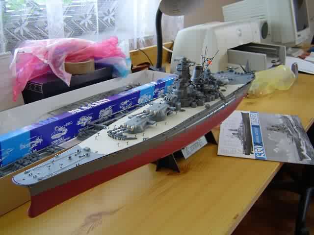

V takovém případě vlastní stavba plastikového modelu nijak zvlášť
náročná není. Stačí se držet obrázkového návodu přiloženého ve
stavebnici a trpělivě slepovat jednotlivé díly lepidlem na plastikové
modely. V některých případech se hodí vteřinové lepidlo. Já
s ním lepil např. dopředu nabarvené části, které lepidlem na plastikové

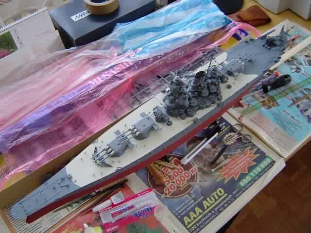

modely nechtěly držet. O poznání větší práce je s barvením. To
je klíčovou operací při stavbě plastikového modelu a na jeho kvalitě
závisí jeho celkový vzhled. Je tedy nejvýš vhodné se snažit barvení
pokud možno neodbýt. K barvení plastikových modelů jsou v modelářských
prodejnách k dostání barvy několika výrobců (Humbrol, Revell,
Tamiya). V návodu u každé stavebnice bývá uvedeno schéma zbarvení
a potřebné odstíny, takže stačí jen zakoupit barvy a aplikovat. Protože
Musaši je stavebnice od Tamiye, jsou v návodu pochopitelně uváděny
barvy od této firmy. Z cenových důvodů jsem raději koupil Humbrolky
ekvivalentních odstínů dle
převodní tabulky.

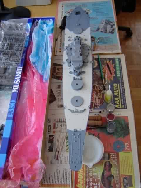

Pro maximálně kvalitní vybarvení plastikových modelů se používá
technika stříkání. Potřebné zařízení je však pochopitelně dost
drahé a záležitostí profíků. Alternativou je použití modelářských barev
ve spreji. Já však barvil klasicky štětcem, jak jsem zvyklý.

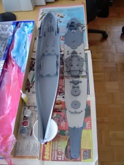

Barvy je třeba před použitím důkladně rozmíchat, aby dobře kryly a
byl dodržen požadovaný odstín. Pro dobrý výsledek se používá řada
technik a triků. Sám v tom nejsem příliš zběhlý, ale něco už jsem také
stačil pochytit. Základní pravidlo zní, že model se nebarví
v celku, ale po částech během stavby, různé drobné díly nejlépe ještě
přímo v rámečku. Tak se lze pohodlně dostat i do míst, kam by to po
slepení bylo obtížné, získat čisté barevné přechody apod. Tam kde to
uplatnit nelze (např. na trupu rozhraní mezi podvodní a nadvodní částí)
je dobré použít maskování lepicí páskou. V případě barvení
plastikových modelů je to však složitější, protože většina běžných typů
lepicích pásek má příliš silný lepicí účinek a při jejich strhávání
může dojít ke sloupnutí předchozího nátěru. V modelářské prodejně lze
zakoupit speciální pásku pro tyto účely. Já však raději použil
lacinější a jednodušší způsob a rozhraní barev prostě opatrně namaloval
malým štětečkem. Výsledek pak pochopitelně není tak dokonalý. Musaši
není z hlediska barvení příliš složitý model, neboť loď nesla
standardní modrošedý nátěr japonského válečného námořnictva. Pod čarou
ponoru byla klasická tmavě červená a část paluby pokryta dřevem.
Takováto kamufláž se dá namalovat poměrně snadno. Složitější je
situace u vícebarevných maskovacích nátěrů často používaných na
plavidlech dalších států za 2. sv. války. Ty jsou o poznání náročnější
jak finančně (větší počet použitých barevných odstínů), tak pracností.
Na druhou stranu je pak dosažený výsledek na pohled jistě atraktivnější
než jednolitá šeď a lze jej více ocenit. Někdy však méně znamená více a
je lepší kvalitněji provedené jednodušší zbarvení, než vzhled modelu
zbytečně pokazit špatně provedenou složitější kamufláží.

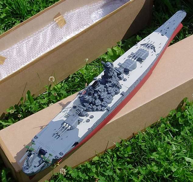

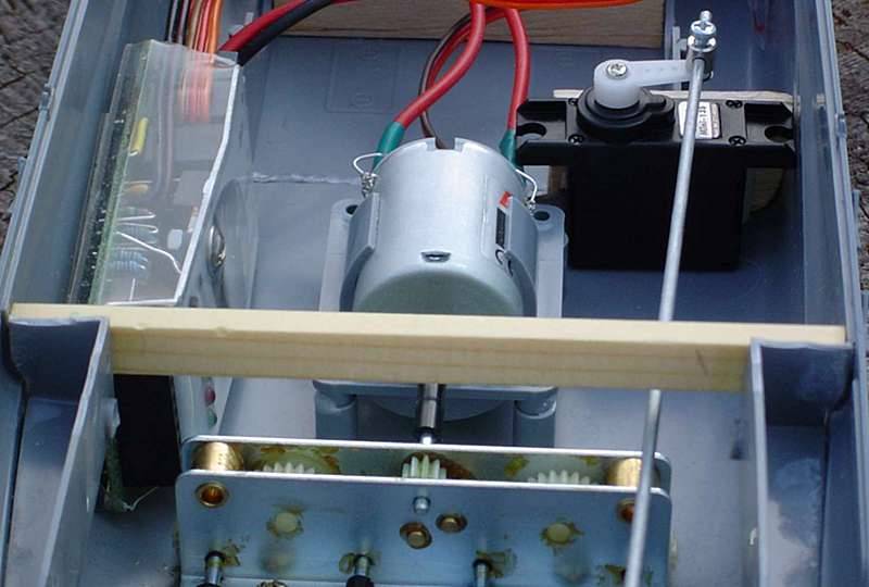

Slepením a vybarvením jsem tedy dokončil hrubou stavbu
modelu a v současné době se již zabývám další etapou, instalací
vnitřních zařízení. Tím teprve nastává ta vlastní proměna
plastikové stavebnice na plovoucí RC model. Můj další postup při
stavbě modelu bitevní lodi Musaši bude obsahem druhé části
tohoto článku, který bude k dispozici, jakmile model dokončím a
vyzkouším.

Model bitevní lodě Musaši je maketa, proto bylo třeba zajistit
vyvážení a maketový ponor. Z údajů o skutečné lodi jsem si
spočítal na základě podobnosti výtlak modelu. Vyšlo mi cca 1,5 kg
a tento odhad jsem si ověřil při zkoušce ve vaně a následným vážením.
Hmotnost samotného plastového trupu a nástaveb je cca 0,5 kg,
zůstala tedy dostatečná rezerva hmotnosti pro vnitřní vybavení. Protože
trup tvoří plastová skořepina a je relativně prostorný, bez žeber či
jiných překážek uvnitř, neměly být potíže s uspořádáním jednotlivých
komponent tak, aby byl model náležitě vyvážen.

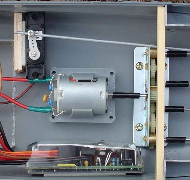

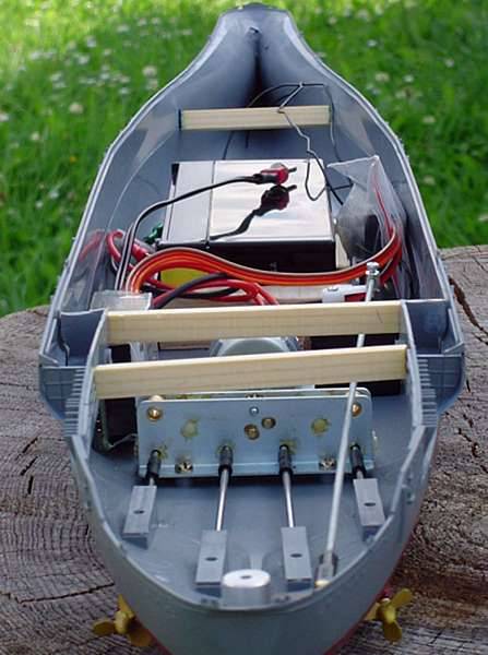

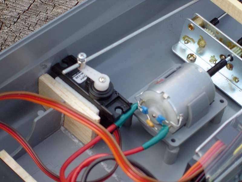

S realizací pohonné soustavy nebyl prakticky žádný problém,
protože stavebnice je koncipována tak, aby umožnila stavbu plovoucího
modelu a k tomu účelu obsahuje všechny potřebné součásti: čtyři
plastové lodní šrouby a kovové hřídele, převodovku s rozvodem na
všechny čtyři hřídele a plastové motorové lože pro motor velikosti
280. Vše jsem nainstaloval na svá místa podle návodu. Pro pohon
jsem použil elektromotor Speed 280, dle odhadu by měl pro model
(maketu, ne rychlík) této velikosti dostačovat. Pro spojení hřídele
motoru a vstupní hřídele převodovky slouží kousek gumové hadičky
přiložené ve stavebnici, stejně tak v případě výstupních hřídelí
převodovky a hřídelí šroubů. Těsnicí komůrky hřídelí jsou vytvořeny
v trupu a k namazání je ve stavebnici přiložen potřebný mazací tuk.

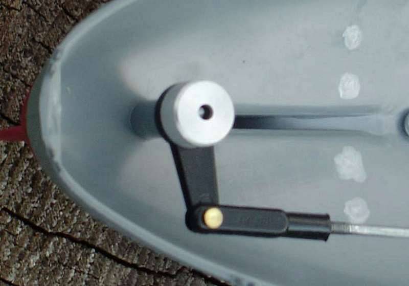

O poznání větší práce byla s
kormidlem. Stavebnice sice podobně jako v případě šroubů
obsahuje kromě maketového i funkční kormidlo, to je však určené pro
volně plovoucí model a v případě RC modelu, kdy má být ovládáno servem,
nevyhovuje. V zádi trupu je dutý sloupek, pod ním je třeba vyvrtat
otvor a do vzniklé trubičky nasunout plastovou hřídel kormidla. Pokud
máme v úmyslu kormidlo ovládat, bylo by třeba do něj upevnit kovovou
hřídel a na její vršek kormidelní páku. Dost jsem o tom přemýšlel, ale
protože jsem si pořádně nevěděl rady, jak se svými možnostmi spolehlivě
upevnit kovovou hřídelku do plastového kormidla, zhotovil jsem kormidlo
nakonec raději z balzy. Mezi dvě balzové destičky jsem zalepil
hřídel z drátu o průměru 2 mm ohnutého do L a potom opracoval do
žádané podoby, důkladně impregnoval nitrolakem a nabarvil. Původní
kormidlo ze stavebnice posloužilo pouze jako šablona. Jako pouzdro pro
hřídel jsem využil kousek trubičky z náplně do propisky. Vlepil jsem ho
vteřinovým lepidlem dovnitř zmiňovaného sloupku v trupu, a tak jsem
vhodně získal potřebné pevné uložení kormidla. Nakonec jsem hřídel
namazal, hotové kormidlo vsunul na své místo a na vršek připevnil
kormidelní páku zakoupenou v modelářské prodejně. Aby se nemohla na
hřídeli protáčet, vypiloval jsem na jejím konci plošku pro upevňovací
šroubek páky. K ovládání kormidla jsem použil miniservo GWS mini 13S,
protože servo standartní velikosti nevyhovovalo z rozměrových důvodů.
Laciná serva pochopitelně nevynikají kvalitou, ale pro loď, kde nejsou
příliš zatěžována provozem by to mělo postačovat. Ke spojení pák serva
a kormidla slouží táhlo z drátu do kola. Na straně kormidelní
páky je našroubována plastová vidlička, na páce serva je připevněna
stavitelná koncovka umožňující doladit potřebnou délku táhla. Jemné
vytrimování kormidla je už věcí vysílače.

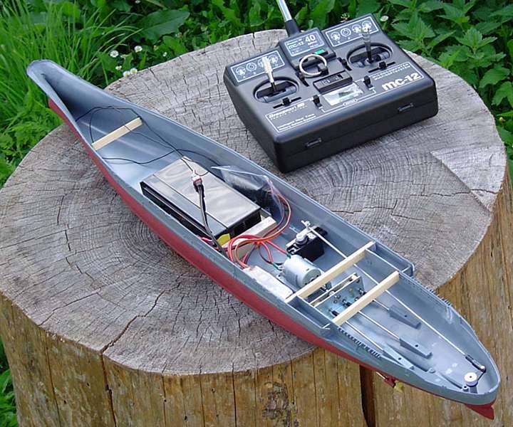

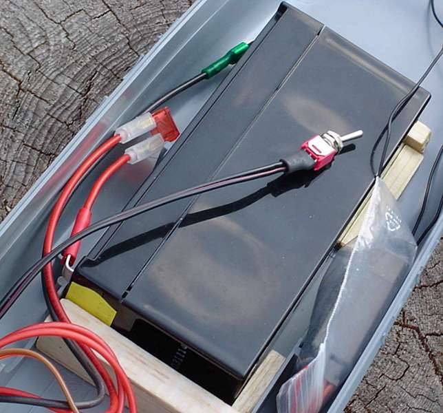

K dořešení pohonné soustavy zbývalo zvolit vhodný zdroj a
regulátor. K napájení modelu jsem se nakonec rozhodl místo NiCd či
NiMH článků použít olověný gelový akumulátor. Vedly mně k tomu
následující důvody: nízká cena, vysoká kapacita, malé nároky na obsluhu
a jednoduché nabíjení. Vyšší hmotnost v případě lodí nevadí. Použil
jsem typ Panasonic 6V o kapacitě 3,4 Ah. Jeho rozměry cca
13,5 x 6 x 3,5 cm a rovněž hmotnost cca 600 g byly pro
danou aplikaci vyhovující. Model má totiž značnou rezervu výtlaku a při
použití lehčích zdrojů bych ho stejně musel dovažovat velkým množstvím
olova pro dosažení maketového ponoru. Takto je olovo přímo v baterii a
plní funkci užitečné, nikoli mrtvé zátěže. Kapacita zdroje je
pochopitelně na takový model zbytečně velká, protože spotřeba použité
pohonné jednotky nebude zřejmě nijak vysoká. Teoreticky by se dala
očekávat několikahodinová doba provozu, což se stejně v praxi těžko
využije. Přesto se mi však zdá lepší použít spíše předimenzovaný zdroj,
protože člověk nemá možnost se dostat k vodě každý den a když už se tam
vypraví, tak ať to stojí za to. Mně osobně připadá více vyhovující
nabít v klidu doma a pak v pohodě jezdit, aniž by člověka od vody
vyháněly vybité zdroje, než být nucen dobíjet v terénu či předčasně
končit s pouštěním. Pro nabíjení akumulátoru bylo třeba pořídit
nabíječku. Vzhledem k velké investici do RC soupravy (viz.dále) mi ale
již nezbývaly prostředky na kvalitnější zařízení. To však příliš
nevadí, protože olověné gelové akumulátory použitelné do větších
lodních modelů, lze nabíjet i jednoduchou nabíječkou, pro malé lodičky
se dají použít přijímačové akumulátory, které jdou nabíjet originální
nabíječkou od RC soupravy a až se pustím také do modelů letadel, hodlám
používat lithiové akumulátory, u kterých se rovněž vystačí s
jednoduchou lacinou nabíječkou. Kvalitní a drahá nabíječka potřebná pro
provoz pohonných NiCd a NiMH akumulátorů se mi tedy jeví pro mé využití
jako zbytečná. Protože mně již výrazně tlačily finance, koupil jsem
nakonec jenom Graupner Automatic-Lader pro 6V Pb aku. Je to sice
pouze jednoúčelové zařízení, ale jelikož pro 6V Pb akumulátory
předpokládám využití i v budoucnu do mých dalších modelů, mělo by i
toto řešení celkem vyhovovat. Také výběr regulátoru nebyl zcela
jednoduchý. Nabídka obousměrných regulátorů vhodných pro lodní makety
není na našem trhu příliš velká. Nakonec jsem se rozhodl pro
Nautilus díky jeho
vhodným parametrům, solidní ceně a příznivým referencím od kolegů
lodních modelářů.
Všechny komponenty bylo třeba náležitě umístit do trupu. Mnou
zvolená konfigurace vypadá následovně: Na umístění motoru,
převodovky a kormidla se nedalo nic měnit, protože to bylo

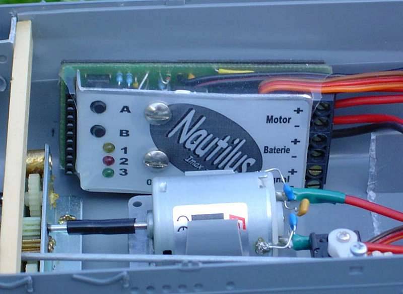

dáno samotnou stavebnicí. Regulátor jsem umístil do volného
prostoru vlevo od motoru, je přilepen pomocí oboustranné lepicí pásky
na bok trupu. Při volbě pozice pro servo bylo třeba respektovat
omezení daná táhlem a kormidelní pákou. V úzké a nízké
zádi je totiž málo místa a navíc tam vadí výstupek zadní paluby (hangár
palubních hydroplánů) zasahující dolů, dovnitř trupu. Jediná možnost
pro vedení kormidelního táhla tak byla po straně trupu podél boku a
tomu se muselo pochopitelně přizpůsobit i umístění serva, které se
nachází napravo od motoru. Vzhledem k tomu, že síly v řízení nejsou
velké, usoudil jsem, že by mělo postačovat jeho upevnění pomocí
oboustranné lepicí pásky k balzové přepážce vlepené do trupu za tímto

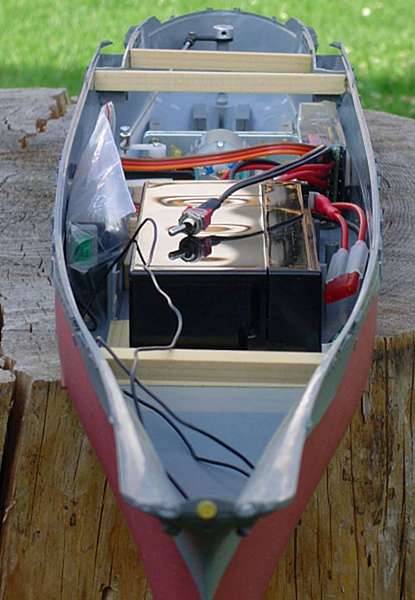

účelem. Akumulátor jako hlavní zátěž je pochopitelně uložen ve
středu trupu. Jeho potřebnému umístění částečně vadila krabička, která
je součástí vnitřku trupu a určena pro čtyři velké monočlánky,
zamýšlené výrobcem jako zdroj pro plovoucí model. Proto jsem ostrými
kleštičkami opatrně odštípal čela krabičky a potom již bez problémů
umístil akumulátor do takové pozice, aby byl model podélně i příčně
vyvážen. Pro jeho uložení jsem na dno trupu vlepil ohrádku z kousků
balzy a dřevěných lišt.
Důležitou prací na modelu byla elektroinstalace. Abych zajistil
dostatečnou spolehlivost, použil jsem kvalitní vodiče zakoupené
v modelářské prodejně. Ty jsem připájel k vývodům elektromotoru a
současně jsem taky k motoru připájel odrušovací kondenzátory.
Použil jsem klasické schéma: Dva kondenzátory 47 nF, každý mezi
jeden pól a plášť motoru, třetí 470 nF mezi oba póĺy
elektromotoru. Na vodiče k akumulátoru jsem připájel konektory.
Vzhledem k použití gelového akumulátoru se jedná o konektory typu
faston. V modelářské prodejně je neměli, sehnal jsem je tedy
v prodejně s elektrosoučástkami. Abych odlišil plus a mínus pól, použil
jsem klasické barevné označení, plus je červený vodič, mínus černý. Pro
větší bezpečnost jsem si i na akumulátoru označil plus pól skvrnou
červené barvy. Konektory jsem zaizoloval smršťovací bužírkou. Připojení
vodičů k regulátoru bylo velice snadné, neboť Nautilus má pro tento
účel zabudovanou svorkovnici. Do obvodu jsem také zapojil proudovou
pojistku podle pokynů výrobce regulátoru.
Dále bylo třeba definitivně vyřešit otázku přístupu dovnitř
trupu. Původně jsem se hodlal přidržet.schématu daného výrobcem
stavebnice, tzn. přední a zadní část paluby přilepit napevno k trupu a
odnímací nechat jen střední část paluby s nástavbami. Nakonec jsem se
však kvůli dobrému přístupu ke všem zařízením uvnitř trupu rozhodl
nechat odnímací úplně celou palubu. Vyskytl se však
problém, že trup je nahoře prohnutý o pár mm dovnitř, což způsobovalo
komplikace při nasazování paluby. Vyřešil jsem to vlepením několika
kusů dřevěných lišt do zádě i přídě, aby udržovaly boky trupu ve
správné vzdálenosti od sebe. Zmíněné lišty jsem impregnoval nitrolakem
proti vlhkosti, stejně jako dřevěné díly použité při instalaci zařízení
uvnitř trupu. Dále se ukázalo, že střední část paluby je poněkud
zdeformovaná a na jednom místě nedoléhá zcela na trup. Abych to
napravil, pokusil jsem se zmíněný díl opatrně narovnat při nahřátí
fénem. Také se vyskytl problém na zádi, kde vadila páka kormidla, bylo
tedy třeba poněkud oříznout výstupky paluby, aby mohla řádně dosednout
na trup a kormidlo šlo bez problémů otáčet. Po těchto úpravách jde již
paluba usadit uspokojivě a také drží na svém místě poměrně dobře a
během provozu samovolně nevypadává.

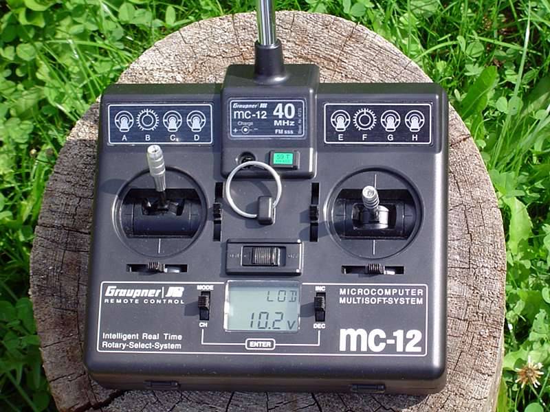

zprovoznění modelu. Sice jsem nejprve provedl pár testů s rádiem od
čínského RC setu letadla, ale nebylo to ono. Ukázalo se to být funkční,
nicméně jen s obtížemi použitelné. Rozhodl jsem se tedy již dále
neotálet a RC soupravu konečně pořídit. Nějakou dobu jsem zvažoval
nákup z druhé ruky někde v modelářském bazaru, ale nakonec jsem raději
vsadil na jistotu a zařízení zakoupil nové. Výběr vhodného typu byl
velice náročný a dost jsem se o tom napřemýšlel. Však se jedná o nemalý
peníz a dlouhodobou investici, tak se trocha rozvahy rozhodně vyplatí.
Nakonec jsem dal na rady zkušenějších koupit raději něco lepšího, aby
člověk v krátkém čase nelitoval a nebyl nucen pořizovat nové rádio
splňující nečekaně narostlé požadavky. Namísto jednoduchého klasického
rádia jsem tedy pořídil rovnou počítačovou soupravu, konkrétně jsem
vybral typ Graupner mc-12. Tento nákup by se mi měl vyplatit, zvláště
když bych rád v budoucnu vyzkoušel kromě lodí i modely letadel. Výhody
dobrého rádia jsem měl možnost ihned ocenit při seřizování a
nastavování pohonu a kormidla.
V modelu jsem použil přijímač R 700, který byl součástí RC soupravy.
Kvůli ochraně před vlhkostí jsem ho umístil do uzavíratelného
igelitového pytlíčku, jak jsem odkoukal u kolegů. Přijímač je uložen
uprostřed lodi na pravém boku, ve volném prostoru vedle akumulátoru.
Snažil jsem se ho umístit pokud možno co nejdále od možných zdrojů
rušení (motor, regulátor, silové vodiče). Lepší by sice bylo dát
přijímač do přídě, ale to by nestačila délka kablíků od serva a
regulátoru. Dokupovat prodlužovací kablíky se mi už nechtělo, tak jsem
se spokojil s tímto řešením. Anténu přijímače jsem vyvedl nahoru
škvírou mezi předním a středním dílem paluby a zavěsil ji na nástavby a
stožáry. Použité uspořádání prozatím vyhovuje. Pokud by se v budoucnu
vyskytly problémy s dosahem, rušením apod., bylo by potřeba tuto
konfiguraci změnit, např. vyvést anténu výše nad úroveň vodní hladiny.
Když byla zařízení uvnitř modelu náležitě sestavena a zapojena,
vyzkoušel jsem funkci. Vše pracovalo dobře, pouze se vyskytlo pár
zádrhelů. Díky možnostem počítačového vysílače a nastavitelného
regulátoru se ale téměř všechno vyřešilo snadno a rychle. Předně servo
kormidla se otáčelo v opačném smyslu, než by mělo, což spravila funkce
revers serva. Dále se ukázalo, že táhlu serva při jedné krajní
výchylce vadí výstupek paluby. Použil jsem tedy funkci nastavení dráhy
serva, aby se výchylka kormidla potřebným způsobem omezila. Další
problém představovala převodovka, která byla při chodu na plný výkon
zdrojem značně silného hluku. Tato nectnost je v různé míře
vlastní všem převodům a v tomto případě situaci zhoršuje větší počet
dílů ozubeného soukolí (převod do pomala plus rozvod z jedné na čtyři
hřídele). Bylo by sice možné konstrukci nabízenou stavebnicí zavrhnout
a pohonnou soustavu vyřešit jinak, já si však nechtěl dále komplikovat
život a podnikl jsem pouze opatření na zmírnění nepříznivých důsledků.
Nejprve jsem převodovku důkladně promazal, aby se hluk dostal na
přijatelnější mez a jinak jsem sáhl k omezení maximálních otáček
motoru, což mělo kromě dalšího snížení hluku také omezit nejvyšší
rychlost modelu na rozumnou (maketovou) hodnotu. I toto opatření bylo
snadno proveditelné díky možnostem regulátoru a funkci nastavení dráhy

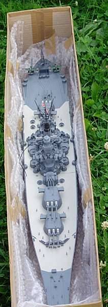

serva na vysílači. Pro bezpečné uložení a přepravu modelu jsem také
vyrobil přepravní box. Nepouštěl jsem se do ničeho složitého,
jedná se pouze o krabici z papírového kartónu (vlnitá lepenka)
s rozměry na míru. Vnitřek jsem na ochranu proti poškození modelu
vyložil igelitovými pytlíky s bublinkami. Díky plochému dnu model
nepotřebuje stojánek, pokud ho však chci využít, lze vzít ten ze
stavebnice.

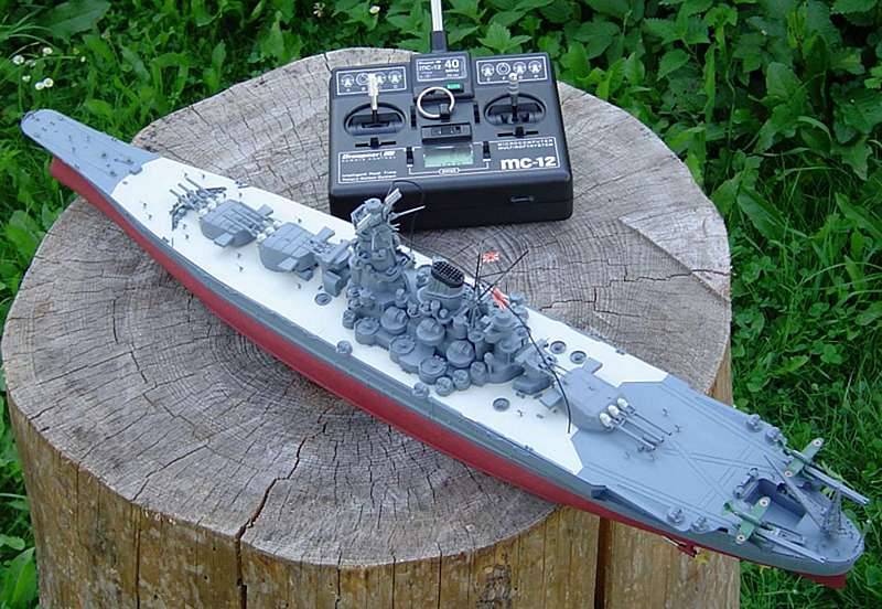

Hotový model jsem vyzkoušel nejprve ve vaně. Zkontroloval jsem
vyvážení, aby se loď nějak znatelně nenakláněla na nějakou stranu.
Hmotnost modelu činí cca 1,3 kg, hladina vody tedy nedosahuje zcela
vodorysky, ale pár mm pod ní. Zvažoval jsem, zda ještě použít olovo a
model plně dovážit, nakonec jsem to však zatím nechal, tak jak to je.
Ten malý rozdíl v ponoru nijak viditelně nenarušuje maketový dojem a
stabilita modelu se také jeví jako dobrá. Zdálo se mi tedy lepší nechat
ještě nějakou rezervu výtlaku pro případné úpravy v budoucnu. Potom
jsem už jen vyčkal vhodné příležitosti a podnikl zkušební plavbu venku
na rybníce. Zatím jsem se s modelem neodvažoval nijak daleko, vzhledem
k jeho velikosti je stejně zbytečné se příliš vzdalovat od břehu
z pozorovacích důvodů. Při jízdě v přiměřené vzdálenosti od vysílače (cca
30 m) jsem nezaznamenal žádné patrné problémy s dosahem či rušením.
Výkon pohonné jednotky je víc než dostatečný a omezení rychlosti má
tedy svůj smysl. Při zkouškách jsem jej trochu doladil, aby plavba byla
přibližně maketová. Manévrovací schopnosti modelu jsou při vyšší
rychlosti dobré, pouze při nižších či nulových otáčkách šroubů (plavba
setrvačností) a při zpětném chodu je kormidlo málo účinné. Při pouštění
to celkem nevadí, pouze to působí trochu potíže při přistávacích
manévrech u břehu. Stabilita modelu je dobrá, loď se viditelně
nenaklání ani při prudkých obratech v plné rychlosti, pouze na neklidné
a zvlněné hladině se již docela kolébá, což je vzhledem k
její velikosti zcela pochopitelné. Díky vhodnému tvaru přídě (daného
předlohou) se ani při nejvyšší rychlosti voda nepřelévá přes palubu,
přestože příďová vlna je již znatelná. Obavy z pronikání vody do modelu
se nakonec ukázaly jako nepřiměřené, při pouštění za rozumných podmínek
jsem nezaznamenal žádné větší potíže. Na klidné hladině je vše
v pořádku, pouze při větších vlnách cákajících na palubu se troška vody
dovnitř dostane, což však nepředstavuje problém. Jedinou větší vadou na
kráse tak zůstává hluk pohonu, který dost narušuje maketový dojem. Bez
zásadní přestavby pohonné soustavy jej však odstranit nelze, protože
otáčky zajišťující přiměřeně tichý chod již nestačí dát modelu
dostatečnou rychlost. Je tedy třeba se s touto vadou smířit. Výdrž
modelu je zcela dle předpokladů veliká. Zatím jsem zkoušel jezdit
maximálně asi hodinu s kratšími přestávkami bez jakékoli známky
slábnutí baterie. Motor pracoval bez problémů a byl pouze mírně
zahřátý. Je mi jasné, že ne každý velkou vytrvalost ocení. Je ale
třeba si uvědomit, že tady nejde o adrenalin jako v případě rychlíků,
ale pouštění takového modelu má být naopak pohodovou a relaxační
záležitostí, podobně jako třeba v případě plachetnic. Prostě se
pohodlně usadit na břehu a kochat se pohledem na majestátně
proplouvající model.
